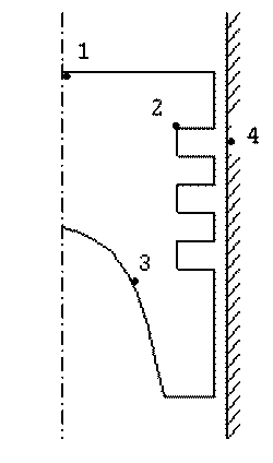

63a577_ab9d548558c34e02a4c6104d48358941_mv2.thumb.gif.c8eb3f336d4c98ee218290066147ebae.gif
Максимальная t в точке 1 (в дизельных ДВС – на кромке КС (камеры сгорания), в бензиновых – в центре донышка поршня) 350С (кратковременно, 380С)
В точке 2 поршня – над верхним компрессионным кольцом (ВКК) – 250…260С (кратковременно, до 290С).
В точке 3 поршня (она расположена симметрично по сечению головки поршня на внутренней его стороне) – 220С.
В точке 1 масло, попавшее в КС по стерням клапанов сгорает тут же, образуя кокс.
В точке 2 при превешении t >290C все масла образуют лак и кольца "залегают".
В точке 3 при t >220C лак образуется с внутренней стороны поршня и он начинает работать как теплоизоляция, что автоматически повышает t всего узла - и поршня и цилиндра. Масло начинает уже не лакировать (лак - жидкость, сверхгустая, но жидкость), а превращаться в твёрдый кокс.
Теперь точка 4. Она находится на внутри цилиндра, напротив места перекладки поршня ВКК в ВМТ) +200С. Если эта t будет выше, моторное масло разжижается и теряет стабильность образования масляной плёнки на цилиндра и "сухому" трению колец по зеркалу (помнил про hths). А "сухое трение" рвёт молекулярные связи и детали ЦПГ прирастают зазорами.
С другой стороны, известно, что низкая t стенок цилиндра (ниже ТР (точки росы) выпускных газов (отработавших)  ускоряет их коррозионно-механического изнашивание (кислая среда).
