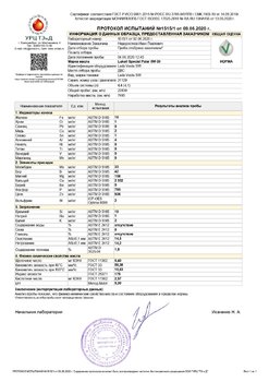

1 час назад, Texacoman сказал:
У меня такое нитрование было от ~1300л бензина.
Видимо сказался прошлый перекат
24 минуты назад, ПавелТ сказал:
Так прошлый "перекат" был всего ~10 000 км
Ну эти Лады и бензинопожиратели! У меня машина тяжелее, мотор схожий по характеристикам, АКПП (!), а расход в таких условиях легко укладывается в 8 л / 100 км.
‎10‎.‎06‎.‎2020 в 20:23, Texacoman сказал:
Да ладно. Вот тут все более-менее сопоставимо при чуть большем пробеге https://www.oil-club.ru/forum/topic/39257-texaco-havoline-ultra-5w-40-отработка-на-vesta-sw-16-на-10095-км-2-заливка/page/2/#comments Нитрование растет медленно. А вот по окислению все четко: чем больше ездишь, тем оно выше.
Плюс надо учитывать начальные показатели: вряд ли у Тексако и Лукойла начальное нитрование одинаковое. Следовательно, смотреть надо на прирост, а не на конечный результат в абсолюте.
Изменено пользователем Dimmy
5 часов назад, Dimmy сказал:
Ну не знаю. Вот посмотрел другие масла Lukoil:
Lukoil Genesis Armortech JP 0W-20 свежее - 3,3
Lukoil G enesis Glidetech 0W-20 API SN свежее - 4,4
Lukoil Genesis Armortech JP 0W-30 свежее - 4,7
Lukoil Genesis Special A5/B5 0W-30 свежее - 5,2
Lukoil Genesis Armortech FD 5W-30 свежее - 5,5
Lukoil Genesis Armortech 5W-40 свежее - 5,5
Лукойл Люкс Синтетическое 5W-40 API SN свежее - 5,2
Lukoil Genesis Armortech Diesel 5W-40 свежее - 5,4
У меня было: свежее - 6 / 864л -12,9 / 1300л - 15.7
Очучение, что "испытатель" ошибся в моточасах и литрах. Их должно быть больше.
И вот интересно - это масло всё ещё А3/В3?
Уже которая Веста, где планомерно бензин "откладывается" в масло, а вязкость этого масла со временем падает.
При чём у других, если посмотреть, то там 1,6% бензина вот ни разу не большая цифра и на вязкость так не влияет.
Или я что-то недоглядел?
Морально я близок к тому, чтобы не рекомендовать в Весты 30-ки.
Перестраховщик:sarcastic:
Texacoman, это нормальное явление для городской эксплуатации с короткими поездками. Бензин масло разжижает в темпе 2% -0.5-0.6 сСт. Обычно с распределенным впрыском в таких условиях бывает 2-3% топлива, что снижает вязкость на 1 сСт примерно. Криминала нет. Но после зимы такое масло желательно сменить.
4 часа назад, Texacoman сказал:

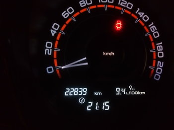

Тут ошибка маловероятна. Бк сбрасывался сразу после замены на лукойл и фото делал когда масло сливал. Если посчитать средний расход и мото часы в режимах город трасса то все сходиться.
Dimmy в городе у меня как раз в основном короткие поездки, зимой часто даже на рабочую температуру мотор не выходит.
vanogud, отсюда и наливает. Проехал по трассе - бензин выпарил, а потом день-два по городу и снова 2%.
нитрация жесть +7  адекватна. У этого лукойла изначально 6.8. Для двигателя который недавно сошел с конвейера по износу все супер.
Я бы сказал так по анализу:
250мч бережный интервал смены масла
300мч максимальный интервал смены.
vanogud получается что приборка точный расход показывает? 9,4. По ELM не сверял? У многих приборка занижает реальный расход топлива чуть ли не на литр.
