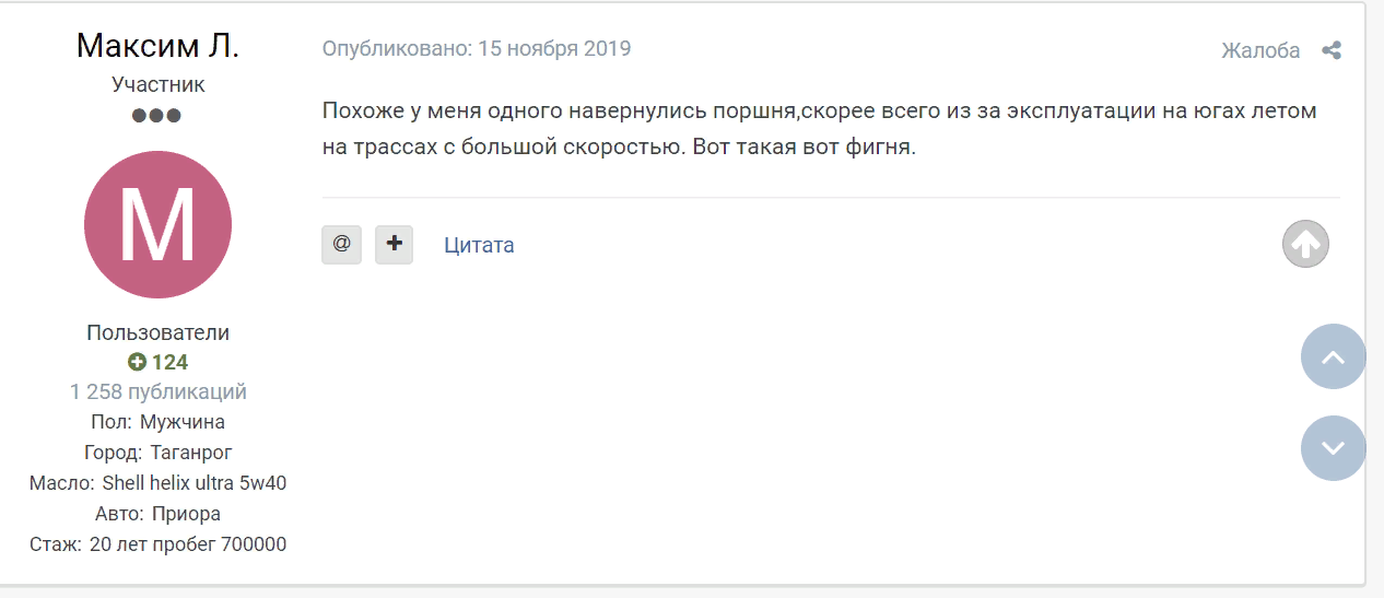

Катаю на данный момент, экспл город, нареканий нет. Не ради спора, но ещё раз скажу - не укладывается в голове, как можно на тридцатке кольца содрать. Максим Л.  тему твою читал, но всё же.
Ничего удивительного,жаркое лето,защита моторного отсека, быстрая трасса,и привет. Не только кольца,но и юбки поршней. ВАЗ же пишет до ,+25 ,но Максим то самый умный,Максим и в +35, +40 ездил. Если ездить как в книжке написано,и если моторчик не постукивает,то ничего особенного не произойдет.
1 минуту назад, Максим Л. сказал:
и в +35, +40 ездил.
Скиф тоже в жару катал, А5. Всё же на юга ты сьездил на нём и не удачно однако. ИМХО.
29 минут назад, BAL сказал:
Я не съездил на Юга,я тут живу;)
2 часа назад, Максим Л. сказал:
Как не ездил? Это кто писал? Вроде о тридцатках речь была. С которых кольца сточило у тебя.
Изменено пользователем BAL
BAL я ж пишу,я живу на югах,по ним и езжу. Краснодарский край, Ростовская область,ну и отсюда на дальняки,типа Казань.Москва, Самара Питер. Так что в Югах моя постоянная эксплуатация.
8 минут назад, Максим Л. сказал:
Э-э... я и не посмотрел, что у тебя Таганрог. Извиняюсь за невнимательность.
