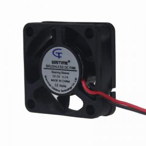

Ну тогда уж делать всё серьёзно. Врезаем в корпус активный кулер 30х30, и раз уж залезли, до кучи ставим цифровой амперметр-вольтметр. Ну и если разбираемся в электронике выше среднего, впаиваем недостающий диод (вроде диод же?).
...Ну тогда уж делать всё серьёзно....
Как только все вышеозвученное реализуете, то выкладывайте в тему, может объявятся сподвижники.
