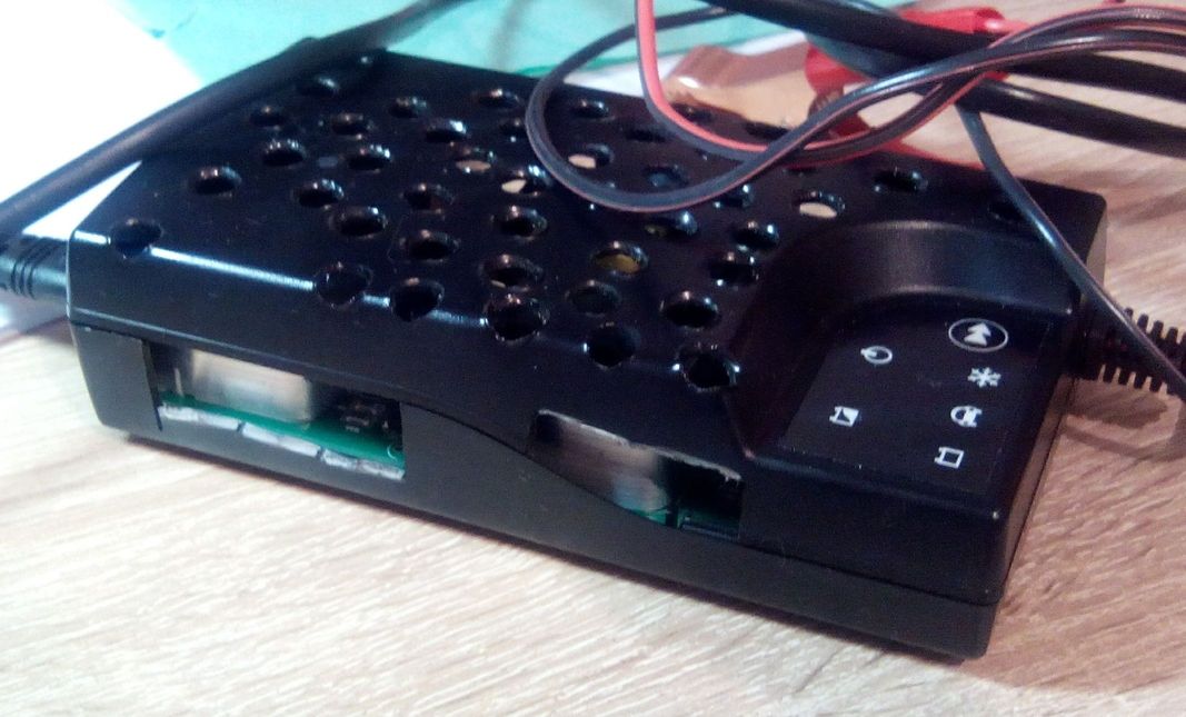

Делать было нечего, взял ножовку по металлу, пассатижи и вот:
и вот
Хорошая была БЛка... :)))
Теперь нужно смотреть, чтобы ни какая железячка вовнутрь не попала, или водичка.   ;)

и почему производитель не додумался дырок насверлить!  8-0
Жесткий апггрэйд! :good: :D

случайно обнаружил, что вот так с кружкой нижняя часть заметно холоднее, может и без дырок можно было обойтись.
Изменено пользователем atim5
Кружка как радиатор работает))
Вот и у меня БЛ заметно нагрелся, когда лежал на верхней панели акума и совсем практически не нагрелся, когда лежал на лицевой панели моторного отсека.
