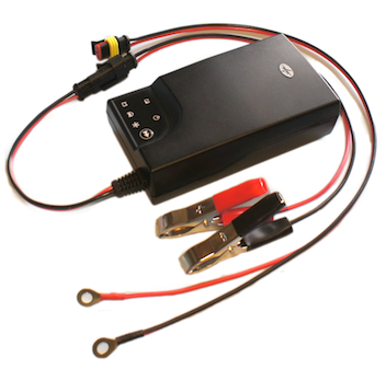

Обзор зарядного устройства:
Описание:
Компактное, мощное, экономичное, простое и удобное в использовании.
Заряжает все типы свинцово - кислотных АКБ.
Широкий диапазон ёмкостей АКБ. 12В.; 1,2Ач.-85Ач.- заряд, до 120 Ач. - подзаряд и обслуживание.
Автоматическая установка величины зарядного тока.
Ускоренный заряд. (Для диапазона ёмкостей 1,2 - 15 Ач.)
Автоматический учёт изменения внутренних параметров АКБ (внутреннее сопротивление, температура, степень сульфатации и др.) и автоматическая корректировка зарядного тока в процессе заряда.
Автоматическая функция десульфатации (ДСФ). Режим "снежинка" (заряд при повышенном напряжении). Позволяет заряжать холодные АКБ, а также устранять расслоение электролита в глубоко разряженных АКБ.
Хранение заряженного АКБ в буферном режиме.
Устройство снабжено функцией безыскрового подключения и отключения АКБ , что значительно повышает взрывобезопасность при проведении работ по заряду и обслуживанию АКБ.
Предварительная оценка уровня заряда батареи (без подключения к сети).
Устройство содержит встроенный коммутатор выходных проводов, защищающий от переполюсовки при подключении АКБ, короткого замыкания и искрения (отсутствует напряжение на выходных зажимах, если не подключена АКБ).
Устройство защищено от превышения предельной температуры внутри корпуса.
Автоматический перезапуск программы заряда в случае перебоя в питании и срабатывания температурной защиты.

BL1204M отличается тем, что комплектуется спец проводом (далее дополнительный шнурок), который стационарно присоединяется под винты к клеммникам АКБ, вот он и позволяет быстро и надежно коннектить ЗУ и АКБ между собой для зарядки АКБ и не снимая АКБ с автомобиля...
kam69, когда получите свой BL1204M, то сравните пжл. длину цельного провода (того что у Вас сейчас имеется) с составным, а то тут продвигается мнение, что удлинённый провод для BL так же смертельно опасен, как и для сорокиного зуса.
Общая длина кабеля на устройстве М примерно одинаковая должна быть. К разъему либо крокодилы подключаешь, либо клеммы
и примерно похоже на длину простого BL1204
