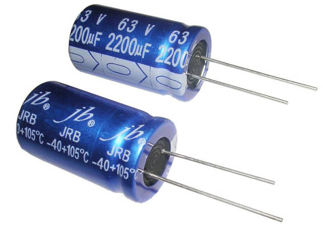

простите, но с целью улучшения охлаждения подобным образом насверливать и дырявить корпус БЛ это кмк извращение над продуктом, но оно всегда есть дело хозяйское, конечно))
Ну выглядит конечно не эстетично, срок жизни компонентов больше будет однозначно.
С чего вдруг? Вот Вам фото конденсатора. Допустим внутри прибора +75. И что страшного? Не надо думать что те кто прибор разработал настолько тупые!  :DD
