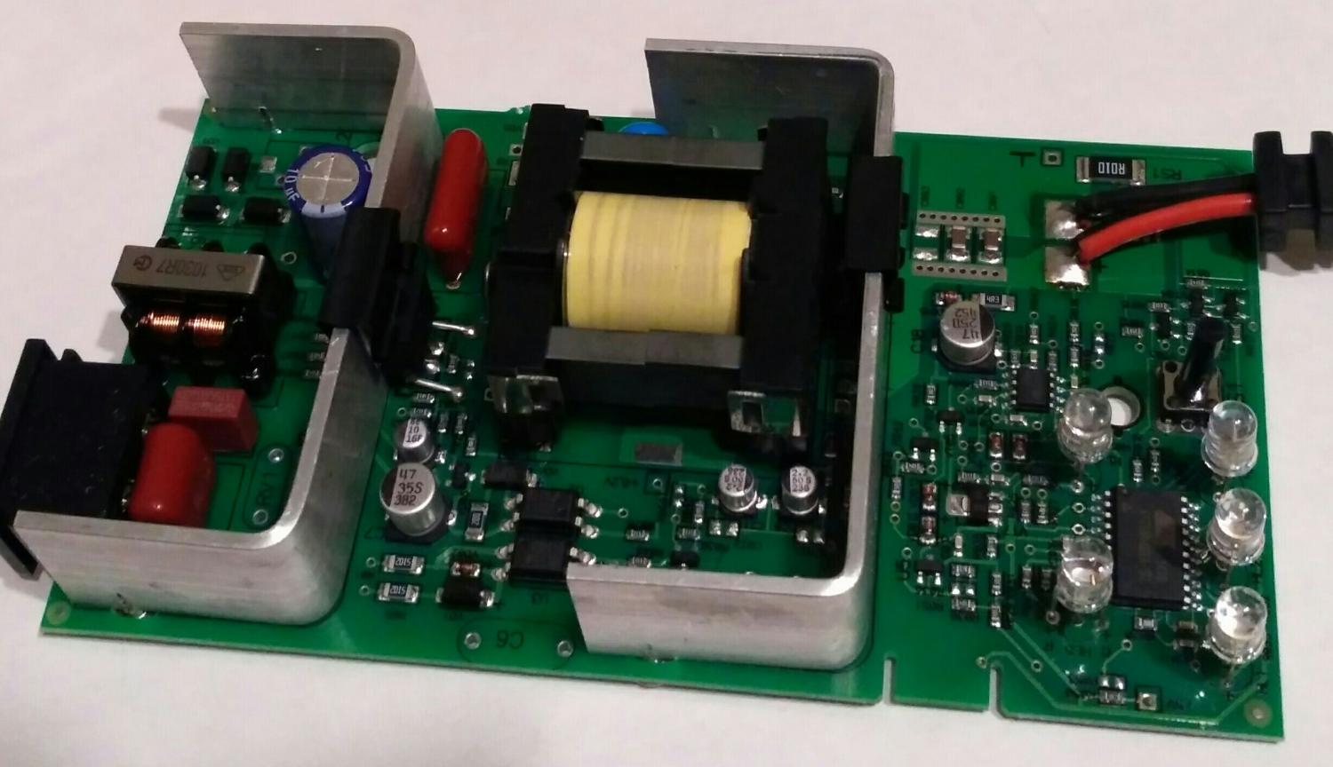

Будет фото внутрянки))
Без демонтажа доступно прочтению обозначение только одного из двух силового элемента
1525 TOP249YN

 на плате с ним рядом расположен кондер красного цвета))

Фото внутрянки BL1204))

доступно прочтению обозначение только одного из двух силового элемента 1525 TOP249YN
Ага, импульсный БП собран на ТОР249, он на первом радиаторе. А на втором диодная сборка из двух мощных выпрямляющих диодов. На плате есть место и для второй сборки в параллель, но впаяна только одна - мож потому и греется.
впаять вторую забили  ?
@atim5, может бракованное изделие?
У меня за 3 часа теплое было на 3м режиме 55 батарея.
Не обязательно. Может раньше слабые паяли, а сейчас мощнее диоды ставят - так часто делают. Или просто на всякий случай есть место для второй сборки - для более слабых. Какую партию закупят, то и ставят.

А если самостоятельно доработать и вторую поставить ? хуже не должно же быть, ток снизится и греться должно меньше.
Ага, только ставить надо такие же. Хуже не будет, а нагрев уменьшится за счет мЕньшего падения на параллельных диодах. Ток не снизится, ибо он задан и стабилизирован процем и контролируется на шунте 0,01 ом - его видно справа сверху под маркировкой R010.

На фотках вижу два оптрона (под трансом), через них них идет отриц.обратная связь (ООС) по току и напряжению соответственно. Таким образом сначала стабилизируется ток заряда, а при подходе к выбранным порогам (14,4В и прочие) его "перебарывает" ограничитель напряжения и ток падает к нулю. По сути, он работает как и все другие ЗУ с методом заряда CC/CU.
Проц следит за напряжением, стабилизирует ток и управляет светодиодами по своим понятиям.
Насчет импульсов и пауз - они аппаратно возможны, как и регулирование(изменение) тока заряда, тут от софта зависит.
Осталось дело за малым узнать маркировку диодной сборки.
