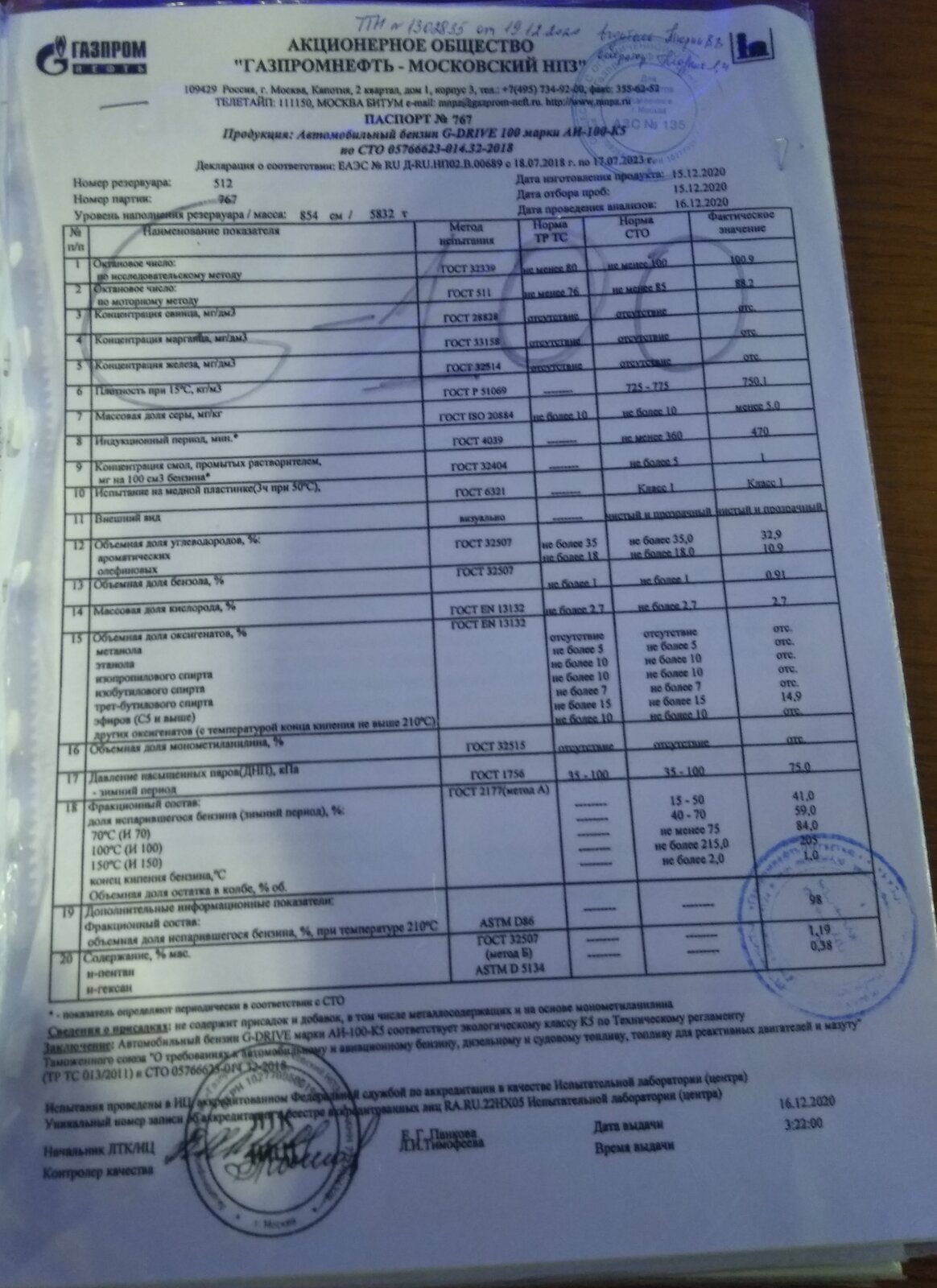

92й интересный
investigator обычный бенз с мнпз. Ароматика и олефиновые в упор, но без оксигенатов. Фракционка жирная достаточно, поэтому исправные движки на этом едут норм. Если есть выбор,я бы выбрал другой. Особенно если двигло склонно к раннему помиранию.

95 да же до AKI 90 не дотянули, я бы такое в прямоврыск и пр модные моторы не лил

У 95-го с МНПЗ AKI почти 92 (считай, ОЧИ/ОЧМ 98/86), какие 90?

Объясните начинающему, в общих чертах, на какие строки в паспорте нужно смотреть, чтоб понять. почему такой ?Хороший? бензин. Что там за приправа, что 92 как 95 стал, а 95 - аж дальше некуда:unknown:
в паспорте не видно всего состава. Тут походу разбавляли что-то плохое, чем то хорошим и высокооктановым. Ну и доразбавлялись.

Листок хоть переворачивай, хоть нет. Хорошего в составе в паспорте не пишут. Одно .омно.

Ясно.  Попробую сам.  В 92 м серы много - это  плохо, но не смертельно зимой для трассы.  Бензола средне, Кислорода 0, эфиров практически 0.
Прекрасный 92й с ОЧИ 95,7. ИМХО

Прекрасный на данный момент времени это когда ароматики 25%, олефиновых около нуля, без оксигенатов. Сразу видно, что с работой лаб не знакомы. Определить точно значение в околонулевом диапазоне 0-10 ppm проблематично. Лично я 3 ppm и 6 ppm считаю "одинаково", а не "больше в 2 раза".

92й и 95й такие же, источник один. 100 й заправить и ездить, ездить, а то через несколько дней превратится в 95й, я так думаю:pardon:.
95-G не смоет в двигателе все остальное полезное, кроме отложений?

Посмотрел другие бренды тут, на форуме. Олефиновых меньше, ароматических меньше, зато кислород и эфиры вверх лезут. Это я тренируюсь, всегда 92й Татнефть несколько лет, теперь запрвки поблизости не стало, три месяца ГПН. Вроде все устраивает, кроме одного - расход вырос на 10-12%, причем вместо масла С3 залил А5
