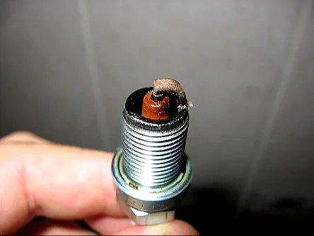

34 минуты назад, Moorz сказал:
Я так понимаю, на фото - оно самое?
Свечам пробег 30тыс, из них 23тыс на 95 Экто, 7тыс на 100 Экто. Было несколько баков 100 РН и БиПи.
Это оно самое.
11 минут назад, SL1 сказал:
А что, марганец сильно лучше железа? У меня тоже светло-бледно-розовые свечи были. Поменял на 100 ккм. Последние 2 года на Лукойле.
Не знаю. Но проблем не было. А вот если были бы краснеющие то проблемы бы проявились.

1 час назад, Moorz сказал:
Да
Вот фероцен, его спутать трудно с чем то другим,  он везде будет
Фото из интернета,  первое что попалось
Изменено пользователем SVali
Lacoste SVali
Спасибо, успокоили) А то я думал где-то хапнул нехорошего топлива и даже грешил в сторону РН, т.к. налет несильный и бензина этого я как раз выкатал бака 4, а на Луке ездил постоянно.

Что-то вы на меня накинулись (некоторые из вас), как на еретика, посмевшего осквернить идола и веру в незыблемое. Я просто поделился своими наблюдениями, в надежде что кто-нибудь подтвердит их или опровергнет (с аргументами), а заодно и пояснит по качеству бензина. То что свечи слегка красноватые, это факт (не обещаю, погода сейчас не располагает, но возможно сделаю фото). Никаких присадок до недавнего момента не лил. Нигде кроме Лукойла не заправлялся. Заправляюсь всегда на одной и той же заправке (летом один раз, вынужденно заправился на другой, но тоже Лукойл, НЕ франшизная).
Аргумент №1 — «наличие марганца в Керопуровской присадке». Откуда он там? Наличие металлосодержащих компонентов в присадке\бензине, автоматически делает бензин с ней Евро-3. Это точно не про BASF, фирма веников не вяжет. Да и Лукойл не должен (?) с этим связываться, тем более что в паспорте на этот счёт прямо сказано — отсутствует. Но если бы этот паспорт был от какой-нибудь немецкой или американской НПЗ, у меня практически бы не возникло сомнений в истинности написанного, но в стране возможностей, возможно всё.
Аргумент №2 — «подкрашивают бензин». Вообще очень сомнительная тема, но хорошо, допустим подкрашивают (тем более вы говорите что сие как то практиковалось ранее). Но от красителя свечи не должны окрашиваться (иначе бы инет пестрил фотками с синим, зелёным и прочими налётами), тем более с оранжевого на красноватый. То есть тоже не аргумент, от слова вообще.
Аргумент №3 — «Putain merde, это бред сивой кобылы, никогда налёта не было и у вас так-же должно быть, а если нет — je m’en fous». Без комментариев.
Вот, человек написал ещё аж в 2013, фотка конечно как на диктофон снимали, но цвет видно. Примерно такая же картина на моих. Не ожидал от Лукойла такого, думал что они чуть ли не №1 у нас в России... а на поверку, типичное жульё.
Да, и ещё раз подчеркну, для тех кто читает между строк и в шахматном порядке — речь про Экто-92.
