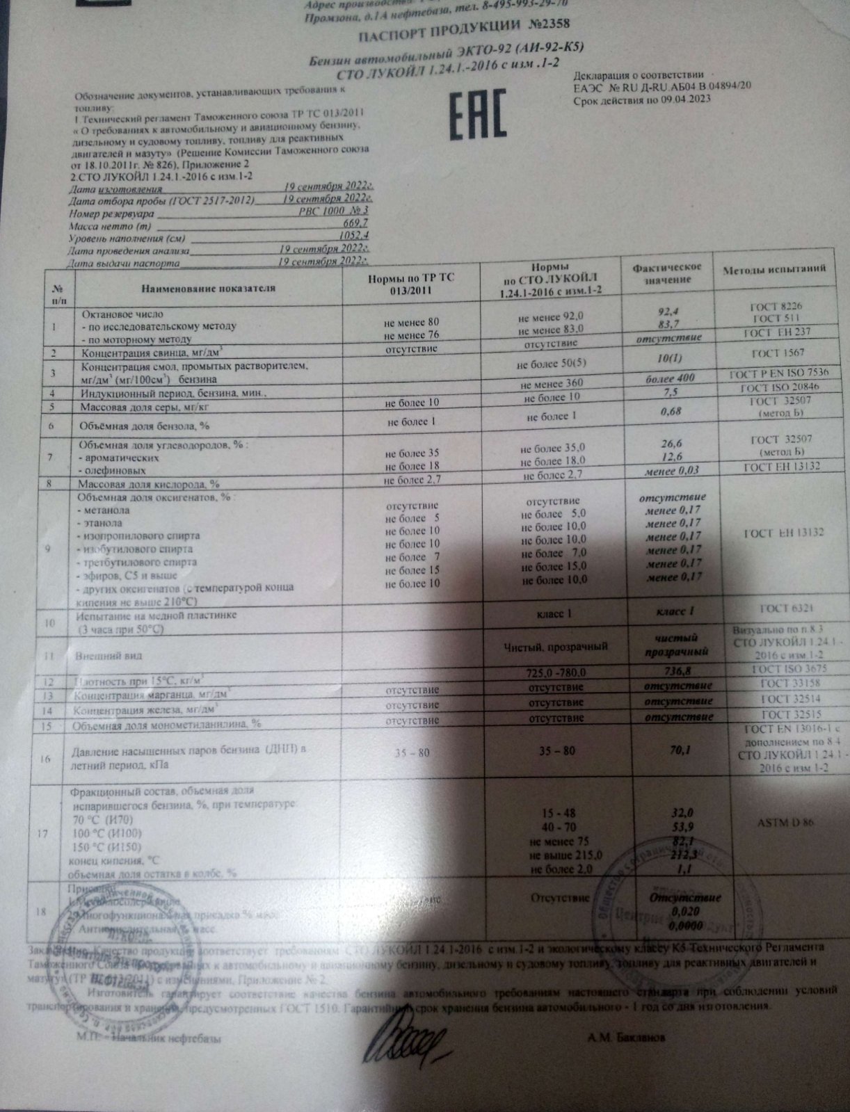

Что интересно, заправляюсь на Лукойле с октября-ноября прошлого года, летом выкрутил свечи, а они с лёгким красноватым налётом, как от ферроцена (собственно уверен это он и есть). В паспорт качества до сего момента не заглядывал и решил что Лукойл использует ферроцен как суррогат более продвинутым присадкам (аля дёшево и сердито), но по документам получается его там нет. С одной стороны я рад этому, с другой, что-то «дебет с кредитом» не сходится. До Лукойла заправлялся на Роснефти, обычным 92-м (свечи были чистые), «Пульсара» в Москве и МО почему то не продают.
MonkeyPilot Это не ферроцен. Это от присадки BASF в Экто бензине. Марганец.. Он потом и в анализах отработки масел всплывает, кто на Экто ездил. Правда кропали совсем.
В общем не забивайте голову.

Хочется верить, но позволю немного усомнится. Помимо заправки собственно авто, использую 92-й для бензоинструмента, соответственно наливаю его в канистру (на заправке в алюминиевую, а после, для удобства, разливаю по пластиковым 5-и литрушкам). Так вот на Роснефти бенз светло-жёлтый (даже в лёгкую зеленцу), то есть такой, каким мы привыкли его видеть, а Лукойловский Экто-92 — оранжевый. Неужели то мизерное кол-во присадки, которое в него добавляют (с «крапуликами» марганца), способно так изменить цвет? Он реально оранжевый, именно такого цвета как ферроцен.

MonkeyPilot Лукойл ещё и красит свой бенз. Это к слову.

Он значит до сих пор это делает,  при чем ведь,  ещё со времён его фирменных франшиз. Они добавляли тогда цветной маркер в топливо,  о чем на сайте тогда так и писали. Они так определяют их топливо или нет, бодяжили или нет.
Тогда теперь понятно откуда в теме ТН появлялись сообщения о подобных свечах в столице.
К слову если бы там был фероцен, то цвет был бы более яркий и тёмный, его хоть минимум добавь,  один хрен окрасит изолятор.

Вот не соглашусь с тобой,  ибо в столичном регионе это розоватость частый случай с Костово,  при чем на прямом впрыске это гарантировано.
Сильно сомневаюсь,  что Лукойл бодяжет на своих базах топливо,  при чем разницы нет Москва,  Калуга или Смоленск. Я как то сезон почти лил в Калуге 95 и 95Экто,  на столичных АЗС не заливался, хватало с запасом, картина одинаковая.
Я сначала напрягся,  но потом дядьки в нефтяной рознице объяснили что это такое.
