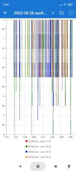

На тест залил..
Едет неплохо. Откаты есть правда..
3 часа назад, Егор К сказал:
А как можно посмотреть эти откаты ? На Киа есть такая возможность ?
2 часа назад, Anmartyn сказал:
ЕЛМка и прога карсканнер
1 час назад, Егор К сказал:
Спасибо
11 часов назад, Егор К сказал:
И куда там смотреть?
6 часов назад, TSL601 сказал:
Выбираешь показатели, выделяешь нужные датчики и строится график от времени..
Изменено пользователем Егор К
40 минут назад, Егор К сказал:
Какие результаты считаются нормой, а какие нет?
1 час назад, TSL601 сказал:
Чем меньше их, тем лучше. Больше 6гр плохо.
