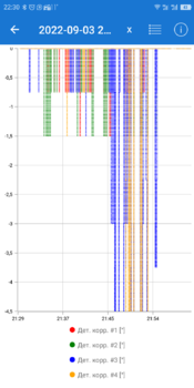

Вот так получилось. Лукойл 95 обычный. Варшавское шоссе,Москва. Пожалуйста ,кто разбирается ,прокомментируйте. Машина Киа Соул 2.0

Anmartyn вопрос в том, как снимали показатели?) просто в движении это не то. Надо так:
1. Настройки машины:
— ESP выключена.
— Кондиционер выключен.
— Окна подняты.
2. Дорожные условия:
— прямая дорога, без спусков и подъемов, за городом.
— лучше всего делать замер на 4й передаче, т.к. так видно больше деталей процессов которые происходят. Разгоняем машину как обычно, включаем 4ю передачу опускаем обороты до 2000 об/мин, нажимаем "start", педаль в пол и крутим мотор до отсечки. Если же дорожные условия не позволяют, можно и на 3й передаче.
— замер лучше производить на том же участке, несколько раз, например 3-4 раза, давая машине остыть между заездами. Например в одну сторону делаем замер, обратно остываем, затем еще раз делаем замер.
это по хорошему.

1 пункт выполнен полностью.
2 пункт. Коробка автомат. По прямой дороге снижал скорость до 50 км в час и резко нажимал на газ до 120 км/час. Делал один раз. Сделал с целью понять принцип работы и получить советы. Теперь буду пробовать на автомате снизить до 2000 оборотов и повторить несколько раз.
Спасибо за совет.
50 минут назад, Anmartyn сказал:
Спасибо за совет.
А в целом норм. Хотя лучше конечно до 3 градусов откаты.

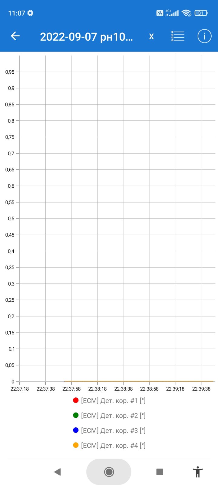

Lacoste Anmartyn сделал по технологии)
Вот на рн100 от Янос как выглядит ситуация..

1 час назад, Егор К сказал:
P.S.
Вот хотел же уже успокоиться и лить рн100 или рн95 в зиму)) теперь опять буду тестить разные горючки..
У меня так показывает когда стою на месте и спокойно еду. Вообще никуда не спешу. А вот газ в пол на низкой скорости и сразу рисовать начинает.
Anmartyn пробуй на 100м бензине снять логи. Мотор турбо?
ну на 100 очевидно что по нулям будет)
