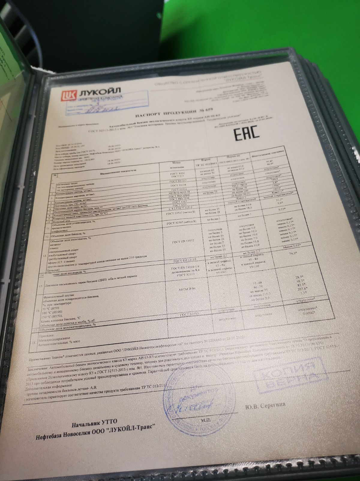

Вчера для пробы заправился вот этим 92 (не Экто просто нет) + добавил ТАБС для сравнения с 95-ым, этим.
Как, есть у него какие то нюансы/отклонения ?
Эксперимент продолжаю, плеснул 92-го 50 литров до полного, добавил ТАБСа.
Завтра убываю на пару/тройку дней на оз. Сладкое(по факту солёное). Посмотрим как с расходом.
4 минуты назад, sten_aka_podryvnik сказал:
Да лаааадно.... практически идеальный бензин. Только плотности чутка маловато. А все остальное лучше чем у аналогов.
На данном этапе, для продолжения эксперимента меня подкупила "цена вопроса" - 42 руб./литр.

У Кстово, похоже, новый 95-й, второе фото с ЕКА, но это не принципиально:)
Достаточно интересный бенз получается: олефинов/ароматики меньше, чем раньше, эфиров по прежнему нет, а хорошие ОЧМ (86.5 в первом паспорте и 86.9 во втором) и фракционка есть, ДНП бы ему пониже (хотя бы до 70 кПа), было б вообще огонь.
3 часа назад, Exel сказал:
Подожди, осенью начнут летний завозить. :sarcastic:
40 минут назад, sten_aka_podryvnik сказал:
Я верно увидел что в 95экто не доложили присадки процентов20? А второй паспорт просто бензин евро-5???
Не, ее в 95-м столько (480 мл на 1000 литров) и должно быть, возможно, Вы с соткой путаете - там 560 мл, но сама присадка традиционно не указана. А второй - да, обычный 95-й, он с московской сети АЗС (но тоже Лукойловской), соответственно, никаких Экто там нет.

Мне новые паспорта больше нравятся, в старом плотность так себе:pardon: Но старый паспорт дает альтернативное объяснение, почему сейчас такой бенз идет. ГПН когда-то писала про МНПЗ, что там раз в два года проводился плановый ремонт/обслуживание установок (сейчас с вводом Евро+ этот межремонтный интервал вроде как до 4 лет увеличился). И, раз старый паспорт ровно двухлетней давности и в целом похож на то, что производится сейчас, с Кстово может быть аналогичная ситуация.
