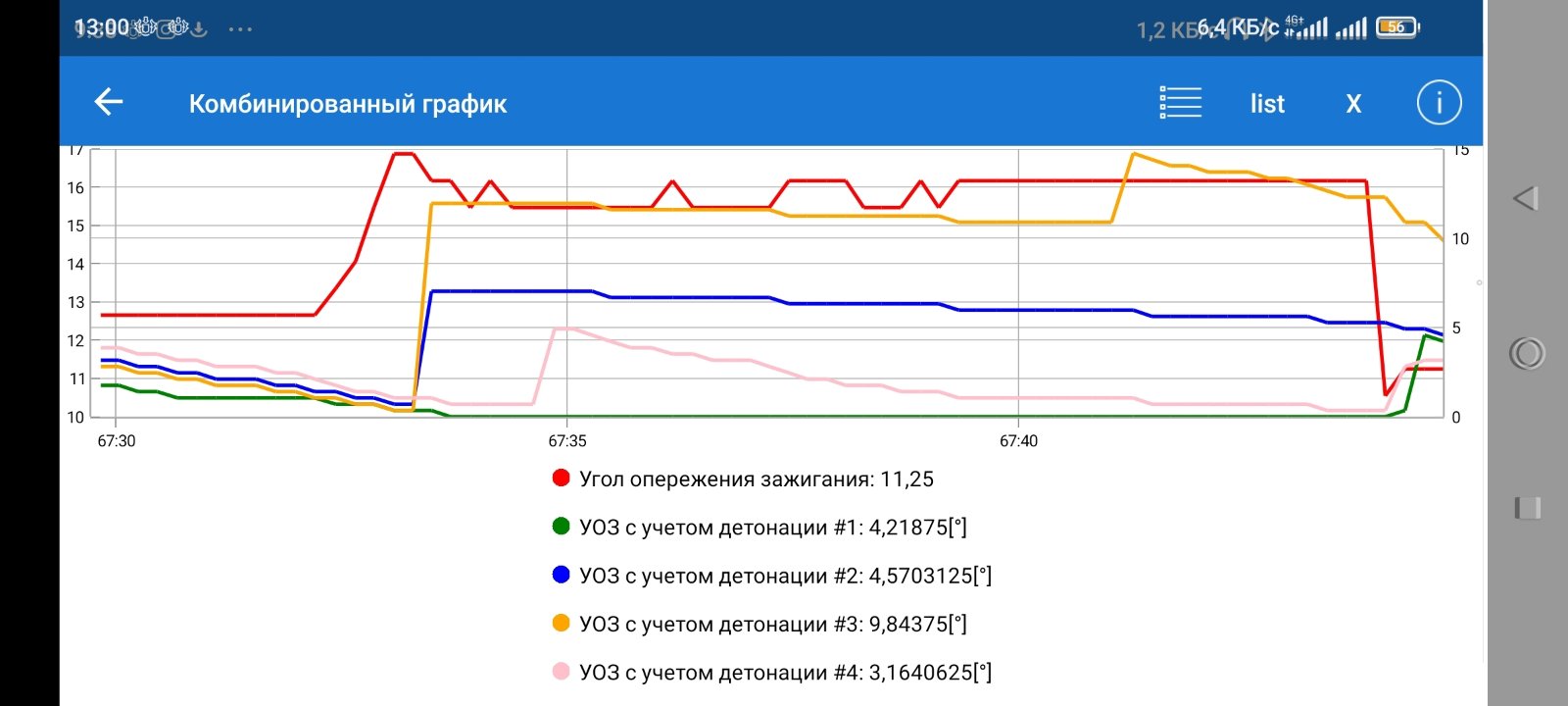

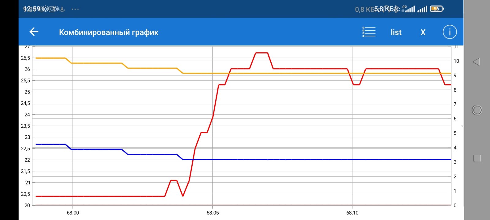

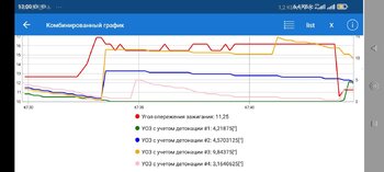

Ребят, подскажите пожалуйста, что значить параметр угол опережения зажигания с учётом детонации. Скрины прилагаю. Протокол подключения x16xel/ x18xe.
Если угол общий 15.46875, а второго цилиндра 6.6796875, то это значит, что у второго цилиндра угол 6 градусов или ≈9?

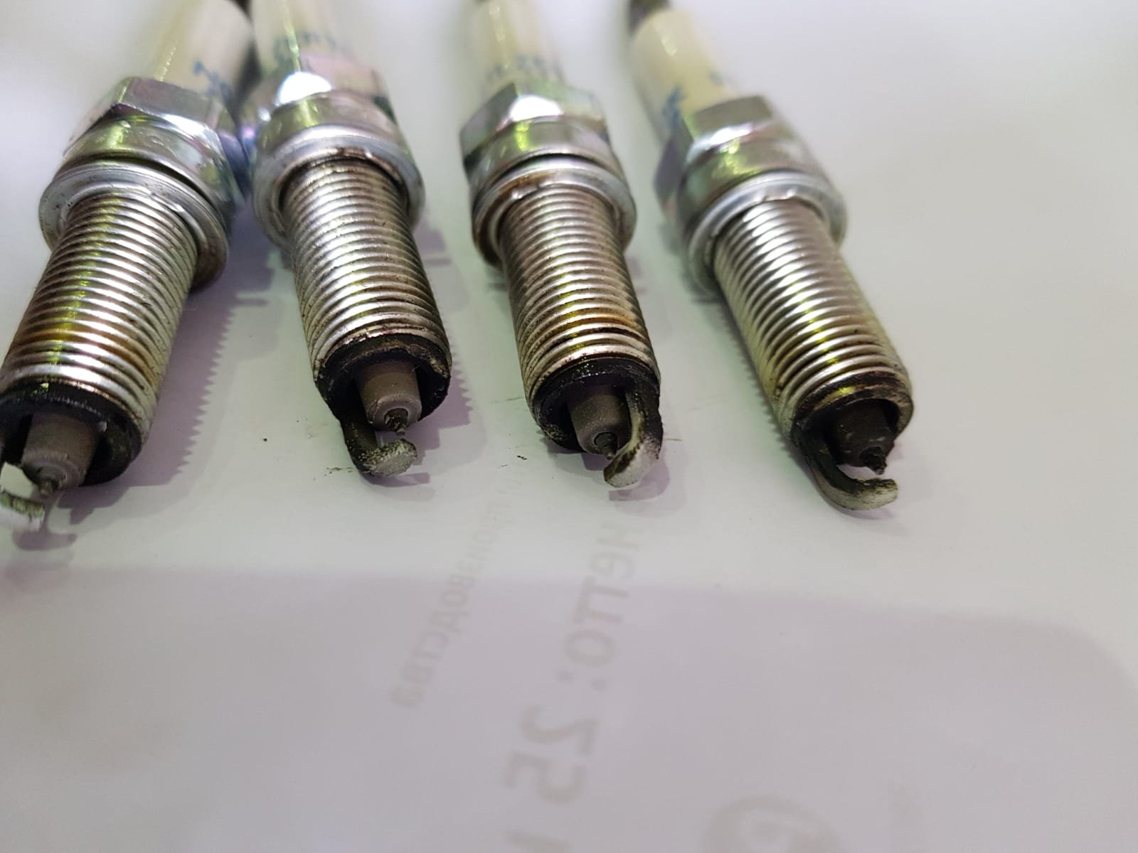

А это чей фирменный цвет? Кто знает?:D
Это ферроцен в явном виде
Sanlis красота.. Ну или ж. па. Поделитесь локациями АЗС.
Lacoste согласен.
3 часа назад, Sanlis сказал:
С корейца Вашего,  смотрю свечки знакомые?
Ну рассказывайте теперь,  где кормили малыша :morning1:

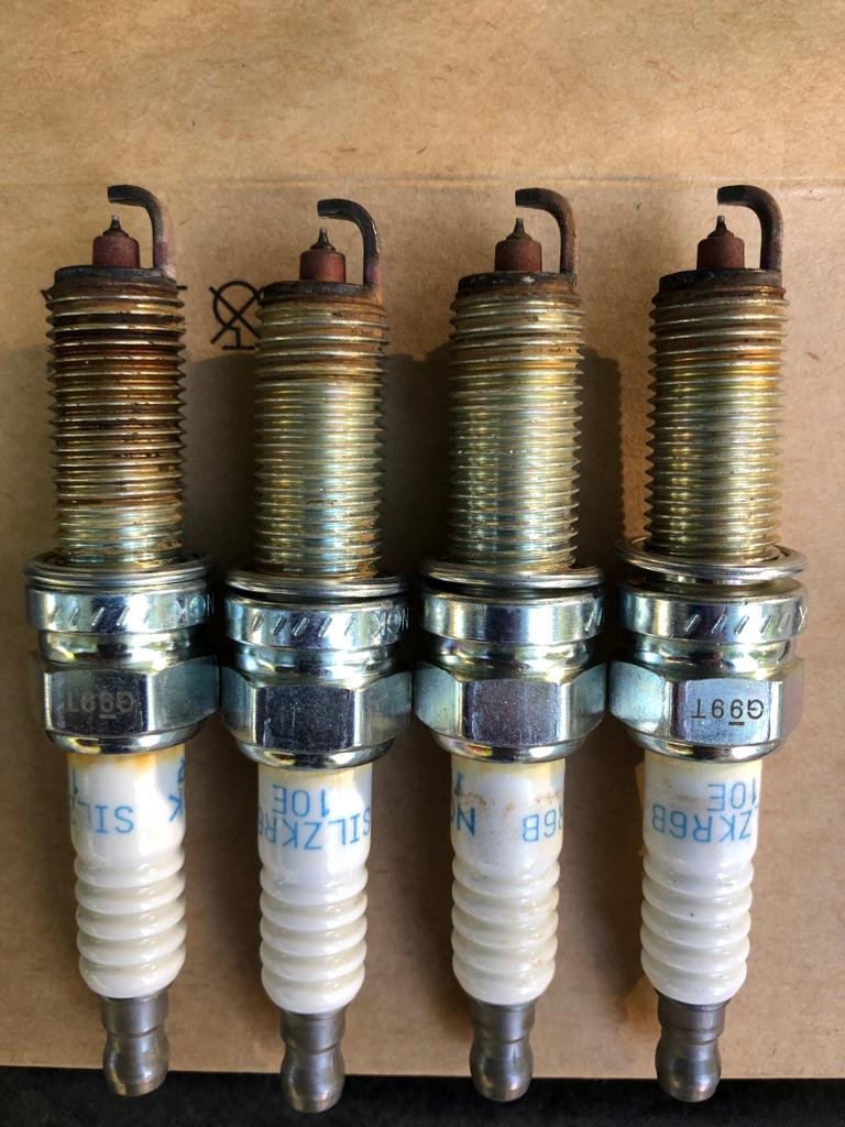

П.С.
У меня кстати вот такие были когда совсем не давно встрял,  почему-то после Лу и началось, минус форсунки,  минус фильтра в т.ч и обратки под капотом,  мойка всего в т.ч и бака.
Это я пару свечей потер на предмет,  масло ил копоть
Изменено пользователем SVali
Shamhoon SVali сложно сказать где, лукойл - shell на М4, атан, татнефть на рябиновой в мск, везде лил 98-100. В мск всегда лью(лил) РН100(ВР100), таких траблов за 130ткм никогда не было.
кмк АТАН.
14 часов назад, Lacoste сказал:
Нет, ферроцен ни с чем не спутать, он красный, а там коричневый нагар, больше похоже на смолообразование. Как вариант — передоз присадками (аминами). Неплохо бы ещё заглянуть под клапанную крышку, что бы убедится что там не началось такого же треша.
25 минут назад, MonkeyPilot сказал:
Или я дальтоник или там краснота. Самая натуральная.
