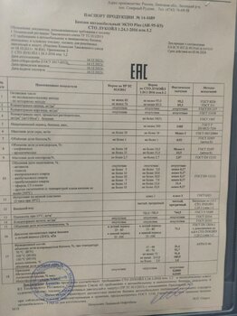

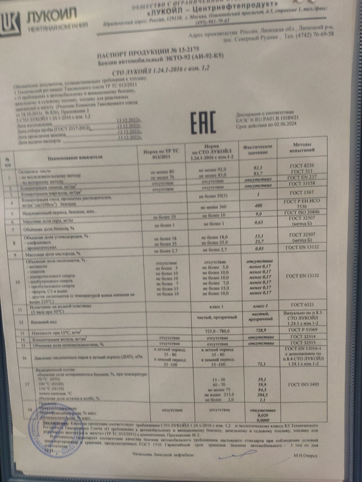

Хмыр Евген48 Так объясните, чем он плох? Олефинов нет, ОЧ по моторному тоже нормальное...
sten_aka_podryvnik Спасибо! Теперь мне понятнее...
2 часа назад, All Exx сказал:
А кислород из оксигенатов, а оксигенаты из бочки, а бочки из...
12 часов назад, All Exx сказал:
И чем очм нормальное? Тем что в норму вписалось? С таким количеством эфиров сотки выпускают, для 95 моветон.
