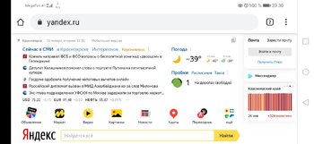

Снимаю шляпу перед этими героями :good: это настоящие испытатели. Мне после - 35 только паяльная лампа и акб тёплый помогут запустить двигатель. А так выставил автопрогрев и спишь спокойно (но не совсем :sarcastic:) а вдруг, поэтому перед сном заводим на пол часика пренудительно с брелка и повышаем свои шансы на поездку утром в своей машине а не такси или общественном транспорте. Screenshot_20210126_233034_com.android.chrome.thumb.jpg.a7206400fd456e0430ea563f9d0b3d64.jpgпора готовится ко сну а машинке к прогреву.
