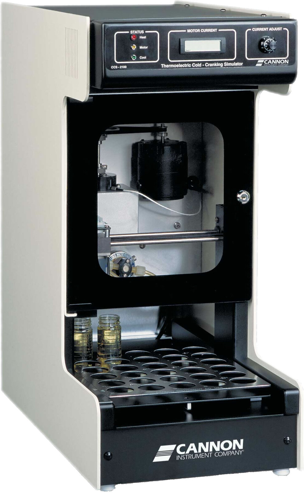

Фото аппарата в МИЦГСМ.

Результаты проверки на Cannon 2100 в МИЦГСМ.

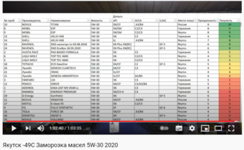

1630938029_FireShotCapture049--495W-302020-YouTube-www.youtube_com.thumb.png.47a58364973dc18db706a5dea58425c5.pngПредпоследнее место.
Вы конечно извините, но глазки проверить вам всё-же нужно.

Paulsonну видимо неприкасаемый,  ни результат профикса 2500, ни результат идемицу в 3300, ни у кого не вызвал вопросов о поверке сертификации и прочего,  даже расхождения по профиксу с ПЛМ в два раза,  ни разу не вызывают вопросов) ... и то что идемицу дружно встали колом при - 33 при ССs =3300 и  могло ли так встать масло АСЕА  А5 с Ссs=3300 тоже не вызывает вопросов...Screenshot_20210126-225658.thumb.png.c92646d37df6399afde4a64c119e3b83.png
31 минута в видео, ...
Вопросы вызывает только желтая коробочка... которая на своей волне по своей методике отбраковывает масла для сибирских морозов...)
И все таки хотелось бы глубже копнуть тему,  особенно после жирных намеков сае20 про то что ССс мало говорит о текучести,  и о том что есть НЕ честные нулевки...
У меня стойкое ощущение что в королевстве астм не все гладко... как хотелось бы жителям в суровом климате...
Предлагаю все таки эту проблематику попытатся раскрыть,  спокойно,  с холодной головой,  без поисков виноватых,  заинтересованных,  огорченных и прочих сочувствующих...
Ведь это интересно черт возьми,  расширить рамки сознания и убрав условности,  оставив одно глубокое понимание процессов!) Ведь проблема есть! И обсудить есть что!  ИМХО
зы быть может стоит придумать какую то методику,  на примере одного колхозного гаража,  чудным образом исполнив тест на прокачиваемость? с 31 минуты
