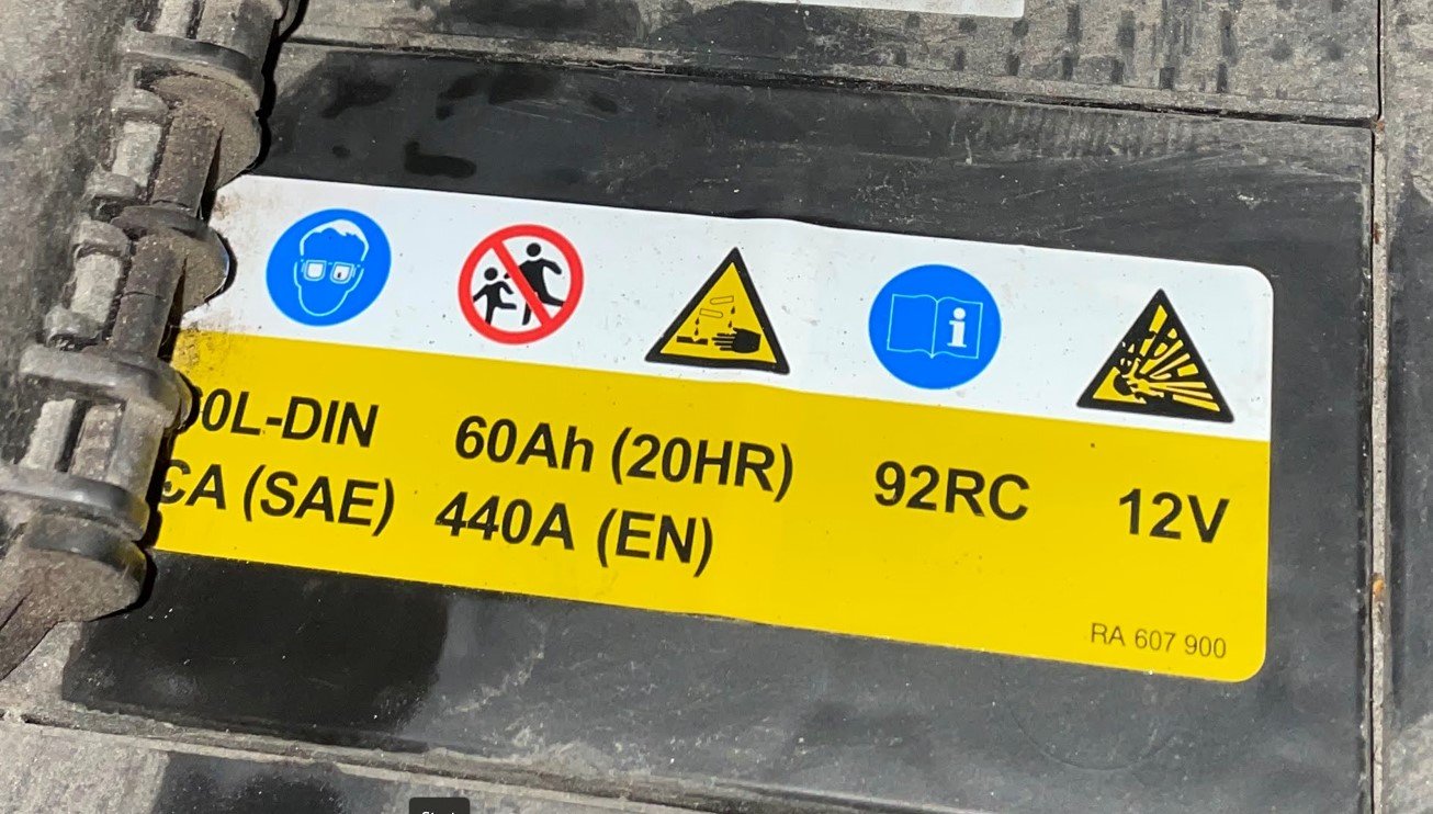

10.12.2021 в 14:25, svetoteni сказал:
Ставить прямо с прилавка - нежелательно
какие минусы? Нет возможности нести и заряжать.
Закажу, привезут и тут же установят.
У меня такой стоит. 60 это емкость, 440 пусковой ток? Если будет в новом пусковой больше, ничего не погорит?
