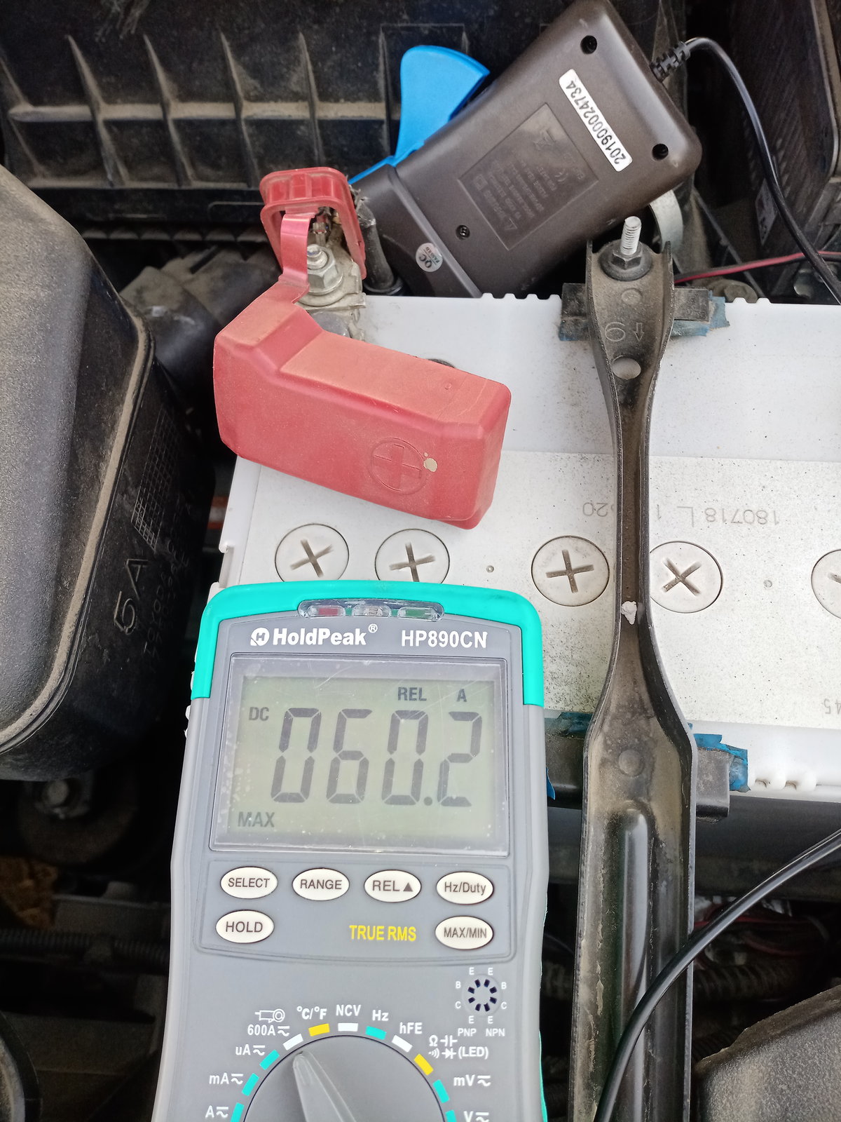

5 минут назад, Ё}I{ИК сказал:
А этот девайс с настройками, как на фото, по другому не измерит. Чтобы измерить ток прокрутки, мне надо вторые руки (кнопку запуска на "крокодильчиках" куда-то зататырил). Но думаю, Вы мне на слово поверите про ~60А. Тема про АКБ... Так он, его кусочек на фото видно, АКОМ Реактор, 75ah\750А. Времени ему год. Пока вопросов к нему нет совсем - прекрасная батарея. Сейчас тестером ткну.

Хм , Вы видео с фотографиями видели ? Что не так ребята там ребята сделали при проверке ? Вот им делать нечего , как подгонять цифры по звонку .Да и как Вы вообще это представляете ?
Парни , надо оперативно как то замутить с цифрами , чтобы скинуть видео  с  необходимыми мне цифрами?  Вы же из Хабаровска вроде , так у вас там этих Субар  достаточно , чтобы в ближайшее время проверить такую же машину . На фото у нас Форестер , вроде 16 или 17 года , 2 литра . Машина действительно в отличном состоянии с пробегом около  90 000 на сегодня .

Извиняйте за исчезновение, просто на скорой в больничку увезли с алергической болячкой. Тут уже много грамотных людей отметилось. Стартерные токи в Митчелле указаны на моторе в плюсовой t диапазоне, туда заглядываю по машинам американского рынка по аналогии. если соседи сталкиваются с непомерно высокими токами обычно это классика с белорусскими стартерами у которых постоянные магниты отклеились. На машинах малолитражках бензинках от 1.4 и до 2 литров токи от 60 до 160,180 ампер.  Трактора довольно с большим разбросом тока, зависит и от объема мотора и редукторный стартер или безредукторный, с последовательным возбуждением или с постоянными магнитами. Мощность стартера конкретного авто и мотора можно найти в экзисте. В кВт - грубо делим на 10 и получаем ток.  Это можно найти быстро, не имея Митчелла или Аллдаты.  Стартеры с сериесным (последовательным) возбуждением легко справляются с 2-5 кратным перегрузом  поскольку магнитное поле и ротора и обмотки увеличиваются и соответственно момент получается огромный ( если приходилось на троллейбусах с контакторным управлением кататься, то представьте как он разгоняется если водитель жал педаль в пол и контактры подавали напряжение почти полное, ) В тягачах к примеру Volvo FH 12 или 14 при 24 вольтовой сети в мороз токи более 1000 ампер текут . Приходилось запускать на стоянке такого недельного отморозка, причем батареи принесли с зарядки теплые, плюс Тёща на 620 ампер , клещи ради интереса 1000 Амперные АРРА номер не помню они на 400/1000!ампер  показали переполнение. И мотор не запустили. Пришлось газовой пушкой греть и покрывать пологом было это несколько лет в самую морозную зиму , сейчас такие морозы у нас редкость. Так вот мощность стартером потребляемая была порядка 20-25 кВт.   На легковушки достаточно Fluke 319.   Им можно верить. Для замера утечки с 10 ма уже точность этих клещей не годится  можно подобрать Сenter 261, UT204  или есть ещё компактнее на Али АМ 91 правда обозначение букв могу спутать. Посмотреть в больнице не смогу. Если батарея не в состоянии отдать 800 ватт стартеру, то это не только КЗ, а либо виноваты две банки либо какой то ещё дефект батареи.  С карантином доступа нет на работу так что  такие дела . И сколько здесь продержат не знаю пока
. Со смартфона набивать текст муторно. Но здесь времени свободного вагон.
Перечитал ещё раз, скорее всего это обрыв перемычки, а не КЗ. Или неконтакт в баретке. Раз заменили без разговоров то явный заводской брак,, обычно выявляется на начальном этапе эксплуатации,  но иногда и на последнем месяце гарантии.   Про Реактор вполне реальные показатели, они обыно и Ланколом и Мидтрониксом показывают выше наклейки,   порой и на 50 -200 ампер (EN)  выше. Это топовая Акомовская батарея.  Но экспесс тестеры это от лукавого,  чисто для сравнени. Но никак не измеритель. Бывают случаи когда ланкол рисует токи под 400-500 ампер, а на деле батарейка даже провернуть мотор не может. У нас такие батареи завут тестопригодныц утиль.

Значит, все-таки некомпетентность, а не злой умысел.
Проиллюстрирую. Пришлось нарушить изоляцию и выйти во двор.
Допустим, исполнитель некомпетентен, не в состоянии учесть направление протекания тока и не той стороной установил токовые клещи. В итоге при замере он увидит следующую картину:
Ура, максимальный ток всего 60 А!
А что произойдет, если переключить отображение из "max" в "min"?
Сюрприз:
А вот и стартерный ток проявился.
Вот и все волшебство... Так ток заряда становится стартерным током в руках "удалено цензурой" Ваших работников.
P.S. На порядок - в 10 раз.
Fireman1975 Fireman1975, вы так и не ответили на простой вопрос - красный или черный провод акума следует охватывать клещами unit при замере стартерного тока, а потом и зарядного?
