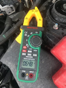

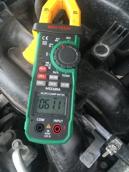

ниже запуск двухлитрового бензинового мотора после около 2 часом простоя при температуре  + 5.
Первый 70 , третий 60 .
Да , клещи с Али , это вчера просто попросил сотрудника  в одной торговой точке сфотографировать и скинуть показания , не используем мы в магазинах дорогое оборудование .
Не знаю "типовых значений" но предполагаю , что они на порядок выше измеренным .не знаю что с этой машиной , может поршня выкинули для достижения таких низких цифр , а на горячую у нее вообще 35А  , а утром на холодную 180 .

Вы клещам за какой провод брались? Направление тока учитывали?
Бензонасос отключали?
А кнопочкой "max\min" правильно пользуетесь? В "min" переключали, сколько показывает? Значение "Max" - "min" чему равно?
Режим "Inrush current" ведь отсутствует...

Если не учесть направление тока при подключении токовых клещей, то в режиме "Max" увидите значение "35 А" и возрадуетесь. Хотя это будет ток ЗАРЯДА АКБ.  А в режиме "min" увидите значение "- 200 А". Вот это и будет стартерный ток (типа средний по китайскому разумению).
Изменено пользователем Fireman1975
Вы предполагаете , что у нас работают дебилы ?
Я понял ,Вас смущает низкие цифры ( Вы же ранее утверждали , что менее 90А цифр мы не увидим )
Увидим , я бы даже сказал на каких конкретно автомобилях мы увидим и 30  при определенных условиях ,  но сейчас этого делать не буду .
У меня возник спор со специалистом , я думаю он сам должен знать на каких автомобилях можно увидеть такие  цифры .
А вообще если что , то на фото выше все было сделано как надо и никаких ошибок при тестировании не допущено , уверяю .
