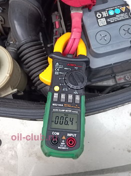

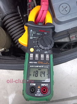

IMG_20200329_130400.thumb.jpg.08d2d3452fbde5e09ab9c120f78a483d.jpg IMG_20200329_130427.thumb.jpg.1351d87d2560f3468d949dac2b069964.jpg
Там, где ток 6.8А - работает зажигание (без бензонасоса)
Там, где 181.4А - max ток, употреблённый стартером. t ДВС +16гр. Масло, если интересно, KV100 ~10.3-10.5

31 минуту назад, Ё}I{ИК сказал:
Ларгус не годится?
Надеюсь двигатель был холодный ?
12 минут назад, Aleksszlat сказал:
+16.
Вы считаете, что ток огромны? Но это ток КЗ стартера. Это ток (MAX) начала страгивания ротора, толкаемого магнитным полем. Всё нормально. А ток прокрутки точно не вспомню, но около 60А. Когда-то смотрел, отключив бензонасос.
13 минут назад, Ё}I{ИК сказал:
+16.
Ну если в импульсе, то :good:
22 минуты назад, Aleksszlat сказал:
А этот девайс с настройками, как на фото, по другому не измерит. Чтобы измерить ток прокрутки, мне надо вторые руки (кнопку запуска на "крокодильчиках" куда-то зататырил). Но думаю, Вы мне на слово поверите про ~60А. Тема про АКБ... Так он, его кусочек на фото видно, АКОМ Реактор, 75ah\750А. Времени ему год. Пока вопросов к нему нет совсем - прекрасная батарея. Сейчас тестером ткну.
