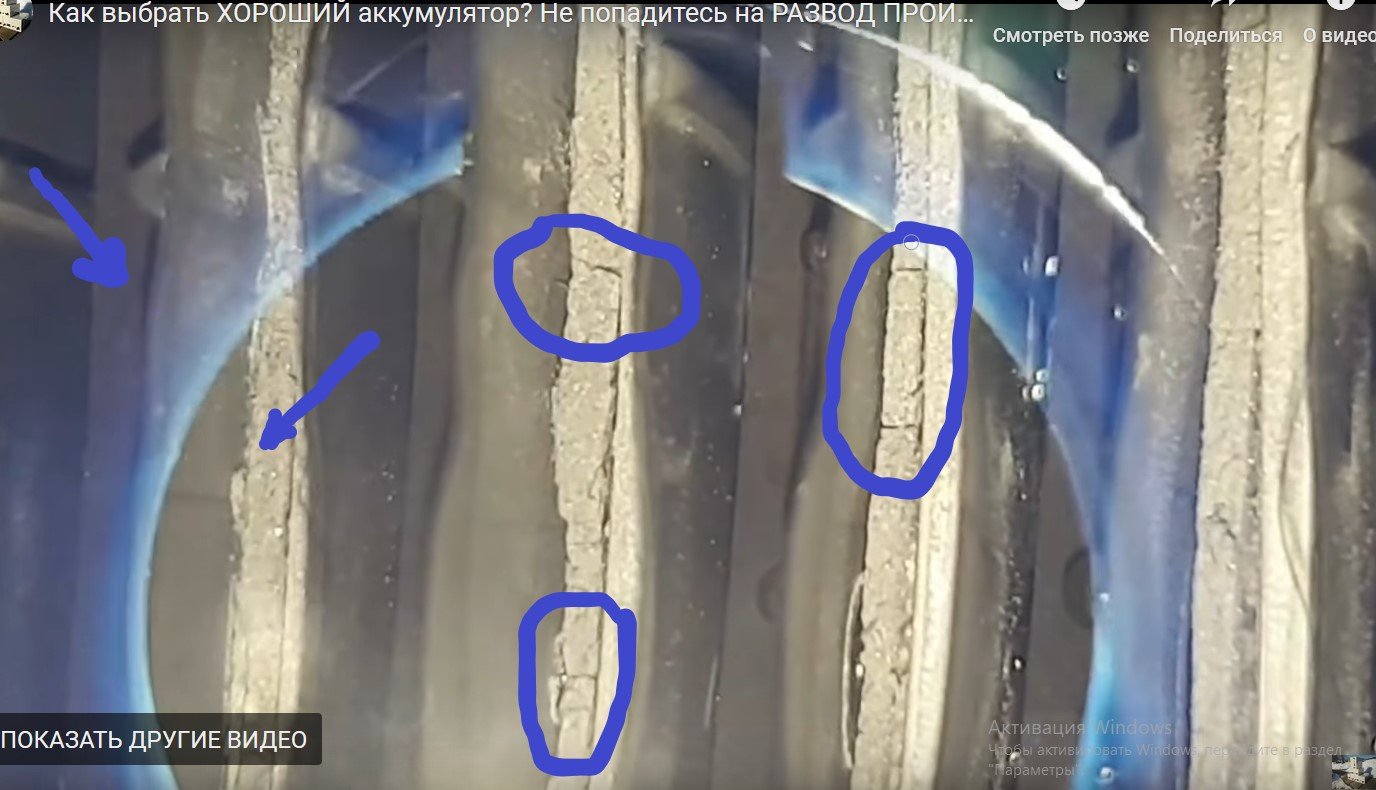

Сделал "стоп" из выше представленного видео
1. Если стрелки это пластины, то их чётное количество.
2. что за трещины в обведённых кружках, по мне их не должно быть.
Непосредственно по данной теме. Я посоветую вот этот  АКБ.
