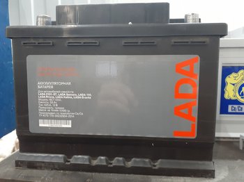

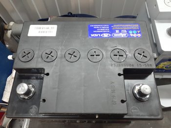

Эта конвейерная АКБ с  автоВАЗА .При благоприятной эксплуатации выхаживают они 5-6 лет .Причем без какого либо обслуживания .

В том ролике был так сказать "розничный неликвид" 60 а.ч. от Акома . И от своих слов я не отказываюсь.
А написал я о оригинальном или конвейерном АКБ от Акома 55а.ч. Вот он кстати этот крепыш с весом 13.5 кг. и реальной ёмкостью +12% от того что на этикетке  62 а.ч.

Я не перевожу разговор я лишь говорю что выводы о весе современных АКБ блогер сделал неправильные .  По его формуле 55а.ч. Аком должен иметь емкость 48 а.ч. а он имеет 62 а.ч.
