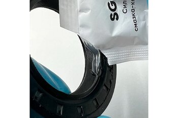

если кому интересно, то в сальники по заявлению EFELE, закладывают SG-385. артикул за 5 гр. в инет магазинах 0097282. но это готовый вариант.
Тут весь вопрос не столько в самой смазке сколько в типе уплотнения . Для сальников из VMQ , к примеру , силиконовые смазки не применяют . Да и Еффеле так и остается "темной лошадкой" . В продаже есть пока в малых фасовках и оригинал ( на который ссылаются Еффеле ) Моликот 111 ...
