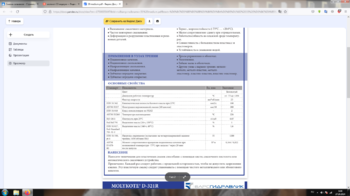

18.10.2024 в 07:58, Vasek555 сказал:
Силиконовое базовое масло.
■ Литиевое мыло.
 и такой ценник!- за 100грамм    моликот явно переоценен, в 10 раз примерно.
Клюбер нервно курит в сторонке!
П.С:- в данной смазке кроме бренда, силиконового масла ПМС 100 и литиевого загустителя нету ничего от слова совсем.-
за что тут платить такой ценник?
