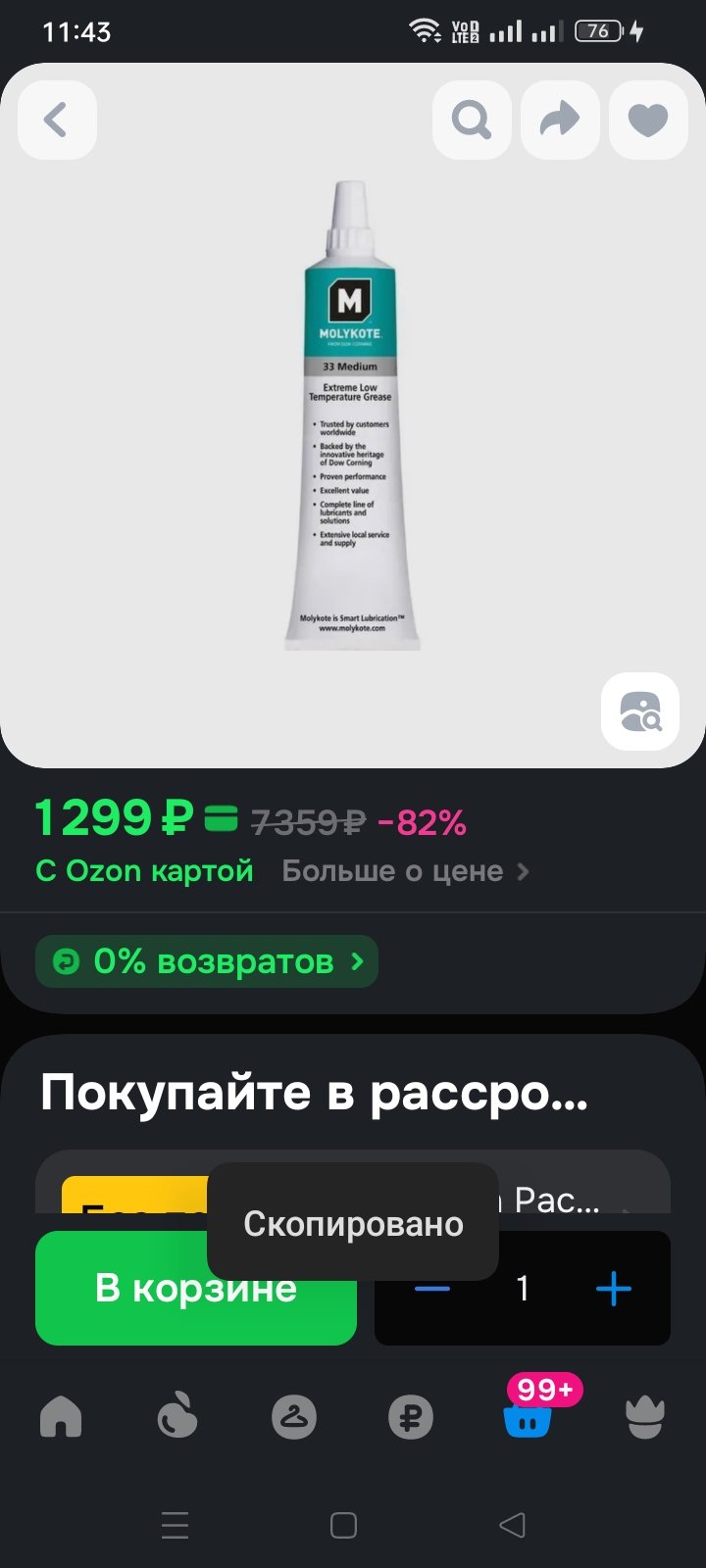

Screenshot_2025-07-05-11-43-52-35_9ecc93bf6683d0fd0fd501ae5792979e.thumb.jpg.7388ada1b0651915ca2dfe94af80c031.jpg
https://ozon.ru/t/hwD1urz
Практически досанкционная цена :good2:
SL1Да, но это  Самое дешёвое что попалось
