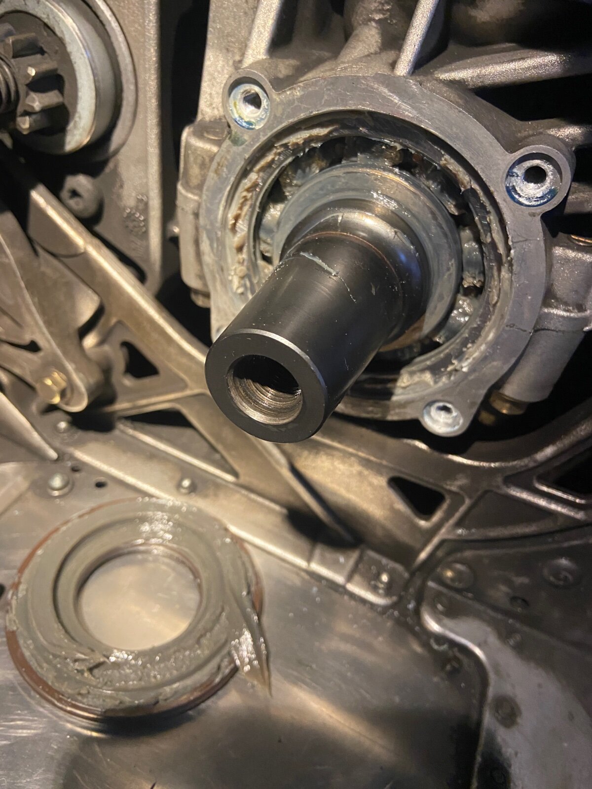

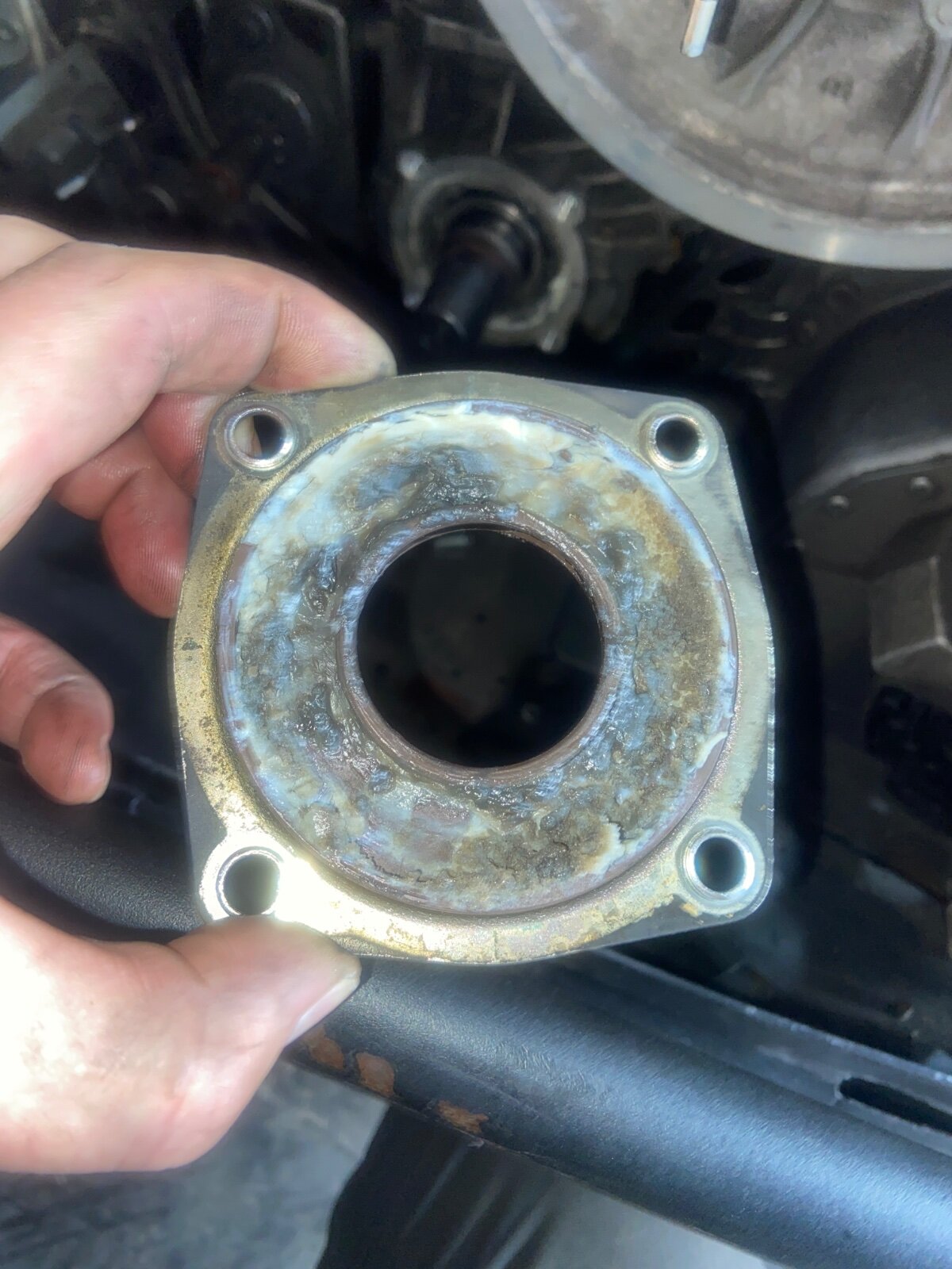

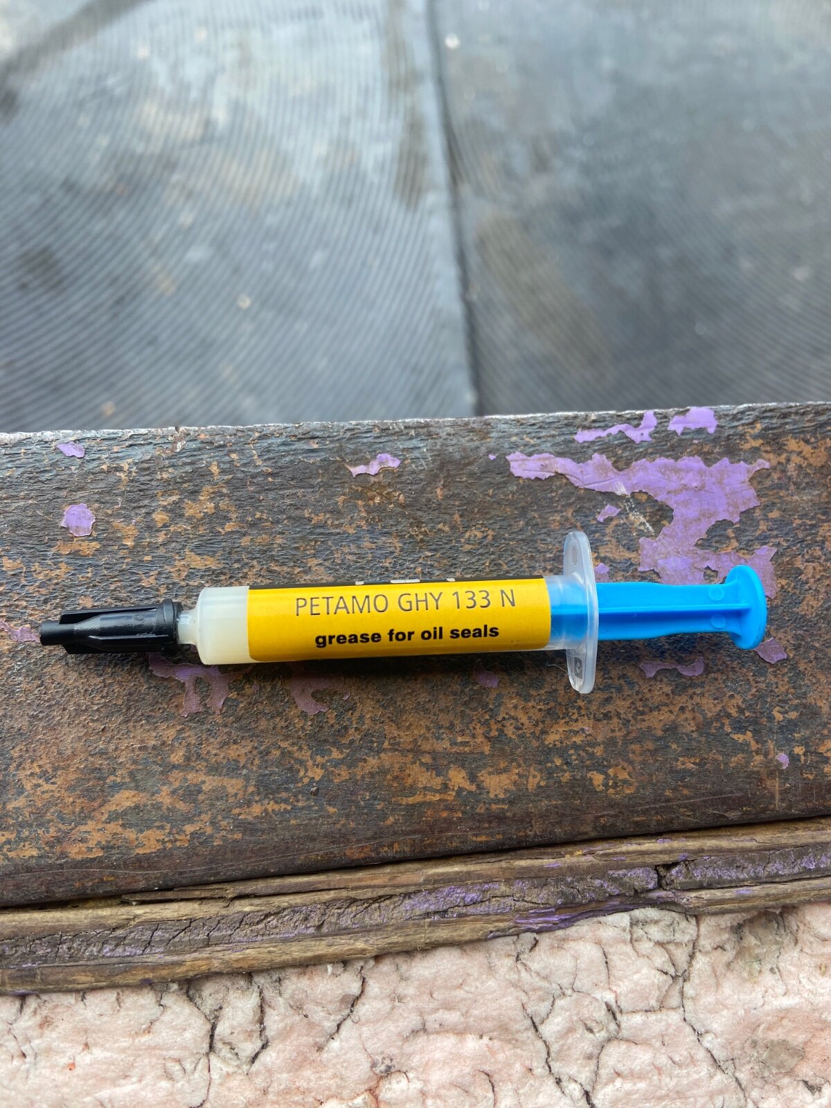

Понятно, спасибо, просто решил уточнить, в прошлом году ставил большой новый сальник коленвала со стороны вариатора Скандика и смазывал его трущуюся поверхность как рекомендует Rotax  Petamo GHY 133 N, покупал шприц 2мл, ушла почти вся, довольно глубокая рабочая кромка у сальника, вот и решил уточнить чем можно заменить на будущее при снятии сальника и обновлении Изофлекса в наружных подшипниках коленвала.

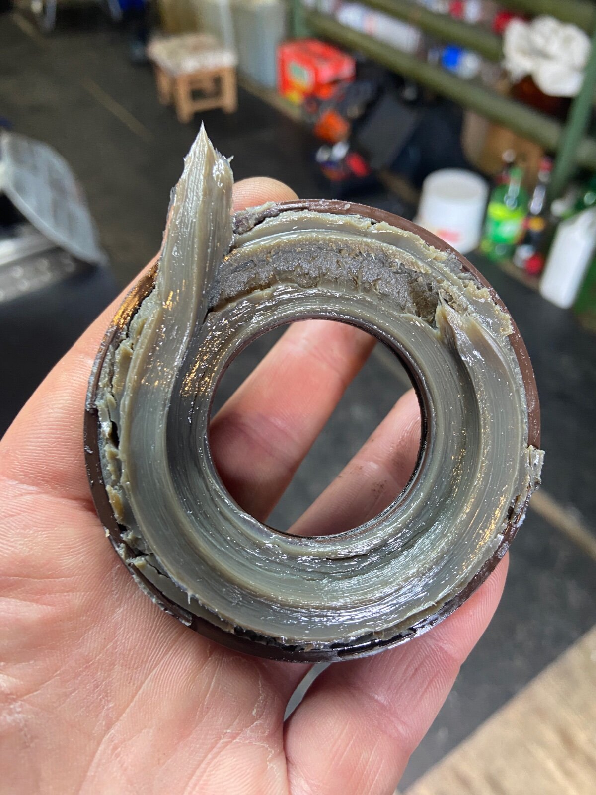

На фото изофлекс заложенный с завода, снимал на пробеге около 7 тыс.км, обновлял сальник и изофлекс. Оттенки и цвета немного искажены камерой. Средние обороты двигателя 6-7 тыс, нагрузки большие, 115 л.с.

ЗЫ: Смазка у Вас очень хорошо выглядит. Обычно бывает гораздо хуже. Вам повезло, если ьы не обновляли, то она отходила бы ещё примерно столько же.
3 часа назад, SanTix сказал:
Смазку на фото обновлял впервые на этом моторе на пробеге около 7 тыс.км, видимо сальник интегрированный внутреннего подшипника ещё хорошо держит, ну и немного (15мл) загонял смазки с обычного мед.шприца с трубкой, между этими подшипниками, там есть штуцер с пробкой.  А со стороны магнето тоже можно добавить смазки в один наружный подшипник, сняв маховик (магнит) и саму катушку и загнать немного (10-15мл)  в одно из отверстий крепления магнето.
