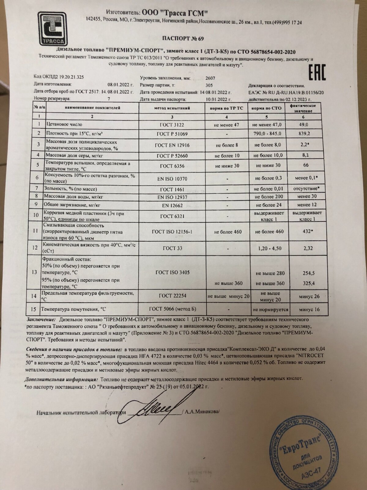

43 минуты назад, CEA сказал:
ДТ Премиум-Спорт, цена 57,49₽
Посмотрел паспорт: цетан 49 и то получен не без помощи цетаноповышающей присадки, - Цетановый индекс поди неслучайно не пишут- видимо как и Лучка - в полу, то есть ниже ЦЧ, смазка: как и у всех- камно - 432, серы больше 5-ти - 8.1; помутнее уже при минус -16;
Вот плотность хорошая!
Вывод: НЕ Спорт, и не Премиум ни разу.
2) Ну а когда на цену посмотришь - то возникает вопрос: накуя нам это лить по 57.49 за литр :blink:, при цене дизеля Танеко 53.8-54.80, дизеля на ГПН - 51.50-53, Лучка ниже 53 - 52.49 !?
3) Вот какая мотивация заправлять этот всевдо Премиум-Спорт, если поставшик  "РязаньНефтепродукт", то есть Роснефть, дизель которой продаётся за 52.50-53₽/ литр?!
То есть 5 рублей с литра дарить за красивые два слова Премиум Спорт ? :sarcastic:
Тю-тю )))
6 часов назад, B.M. сказал:
Тю-тю )))
За многофункц моющую присадку. Перекуп..+дефицит дизеля на рынке, закупиться сама, видать, не может дешевле (как Шелл). Повторюсь, из-за неё такое ДТ Трасса кличет Премиум спортом.
А по паспорту вообще, мне кажется, это из межсезона сварено..

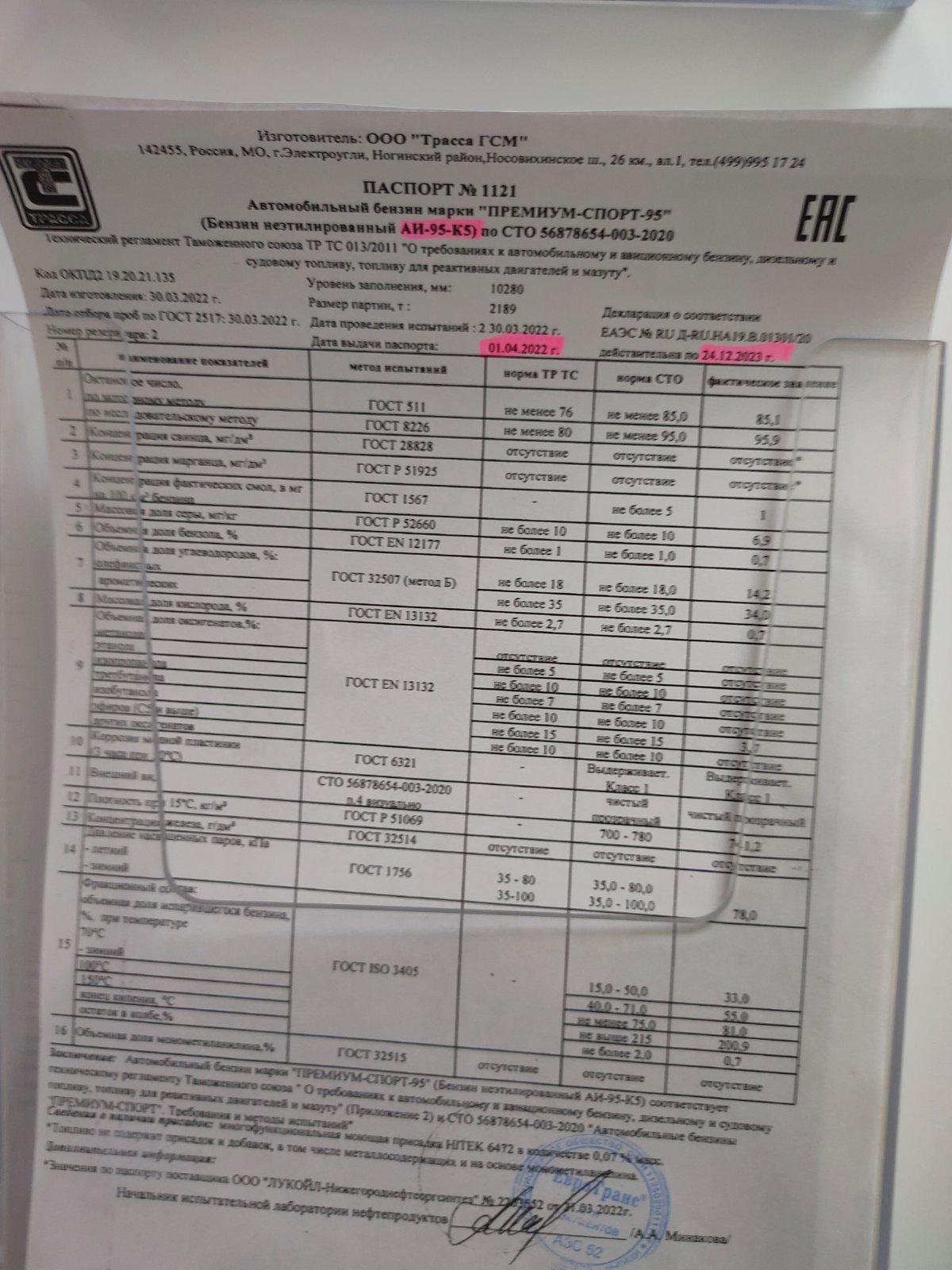

Сегодня залил похоже Кстовский 95-й под трассовским брендом "Премиум спорт". Похоже, что зимний ещё по ДНП. В паспортах у самого Лукойла на бензин из Кстово ещё не встречал, что догоняют эфирами, обычно там либо "отсутствует" либо менее 00.7.
01.06.2022 в 02:51, buzz сказал:
Космическая плотность и эфиров совсем немного
7 часов назад, CEA сказал:
Последние партии у них похожи. Далеки от самых красивых цифр, но плотность, да, заруливает. Я там в ВО написал, что не стал его заливть и поехал на НМ. Но зря, у сотки яноса 748 и едет она хорошо. А тут - еще лучше должно быть.
