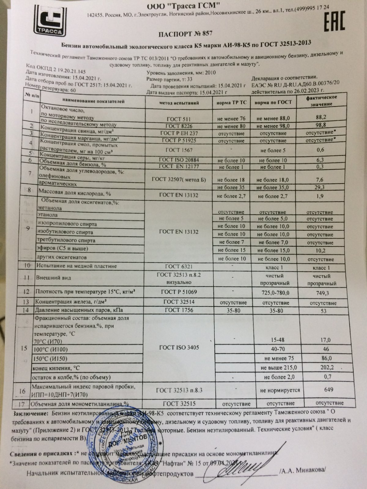

новый 98-й намногол лучше предыдущей партии, но фиров, всё рано, дофига

buzz Реально 98 неплох
5 часов назад, Хмыр сказал:
неплохой, да. но у них бывает всё то же самое, только ещё мтбэ 2-4

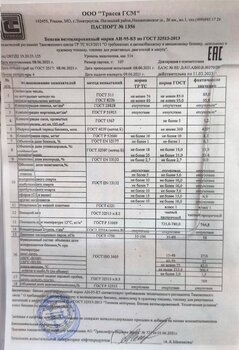

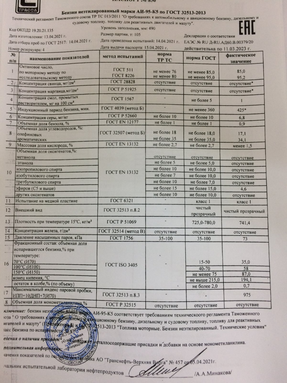

Заправился простым 95-м. Также обратил внимание, что поставщик данной партии не Роснефть как ранее, а "Транснефть Верхняя Волга", которая является не производителем топлива, а компанией занимающейся транспортировкой нефти и гсм по стране. На их сайте есть карта-схема где можно увидеть, что в их хранилища поступает бензин с трех НПЗ, из Кстово, Рязани и Капотни. Видимо теперь Трасса покупает бензин в данной компании, а не напрямую. Жаль, что не понять какой НПЗ производил данную партию. Или по паспорту и параметрам всё же можно распознать чьё топливо?
Flexo такой закос под лук может сделать например капотня мнпз.
Кстати не крах прям,летний, разогнанный из 92-93 с такими эфирами олефинами и аромой, но зная послужной список капотни не хотелось бы лить....

3 часа назад, Flexo сказал:

В общем, как я понял далеко не лучшая партия, которую стоит заливать. Хватает и ароматики и эфиров. А что всё-таки больше влияет на образование нагара в цилиндрах, олефины с ароматикой или же эфиры? Например, у Лукойла эфиров почти нет, но всегда присутствует олефины и ароматика, а ГПН часто наблюдал обратное, что ароматики меньше, но зато эфиров предостаточно. Так какой из этих бензинов будет вызывать больше всего нагара? Ну или вообще уместно ли здесь сказать, что например бензин с большим количеством ароматики и олефинов будет лучше для ДВС, чем например тот что с большим количеством эфиров?
Изменено пользователем Flexo
Flexo тяжёлая ароматика (с8¹с9 и более),затем ароматика,затем олефины,затем эфиры
По нисходящей
Писал уже многократно плюс статьи выкладывал,читайте,все есть на форуме
