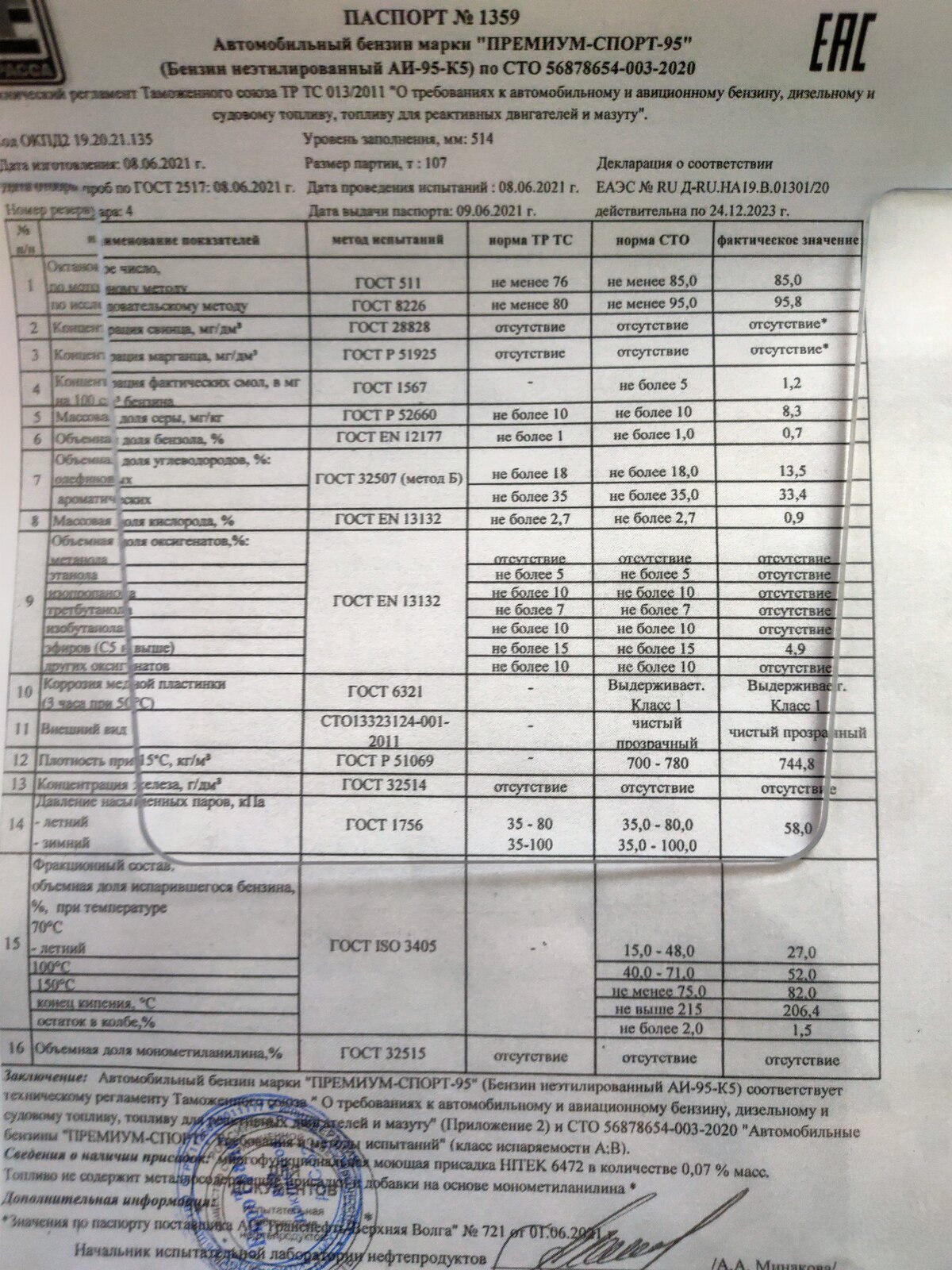

Паспорт* на 98-й бензин от "ТАНЕКО" на АЗС "ТРАССА". Ранее насколько помню всегда был лукашенковский "НАФТАН".

Flexo а хороший 98, лучше чем танековский 100!
Капотня?
Изменено пользователем Flexo
Flexo , похоже всем, кроме ДНП - у 95-го с Капотни оно под 80 кПа должно быть.
Flexo капутня летний, закос под лук
Транснефть волга осторожнее
Flexo положили всего в бенз, а очм 85,0 с погрешность 0,5.....уже сомнительно

Сегодня сфоткал - 98й танеко вроде очень даже, 95й премиум нефонтан если я правильно понимаю.

98 в принципе ничего, фракционка так себе, но в целом для 98+ сойдет. А 95 возможно реально премиум спорт, тяжелый капец, но наверно прет на таком (на исправном двс) маманегорюй.

Это исходя из количества олефинов и ароматики? Я правильно понимаю или на "тяжесть" бензина ещё какой параметр влияет?

Фракционный состав смотрите. И150- 82%, КК-206 С. Тяжелой фракции почти 20%. "Мазута" 1,5%
