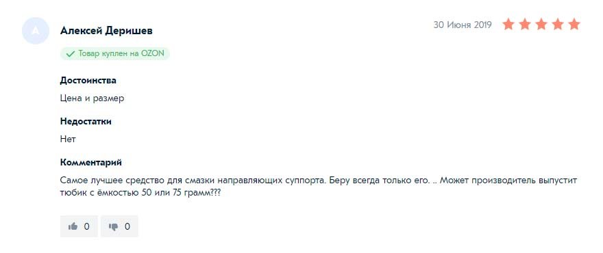

Рекомендую Вам по возможности читать отзывы на OZON. Там большая проходимость покупателей и огромное количество независимых отзывов, на которые мы НИКАК не можем влиять.
https://www.ozon.ru/context/detail/id/141975857/
ниже пара отзывов про резинки.
