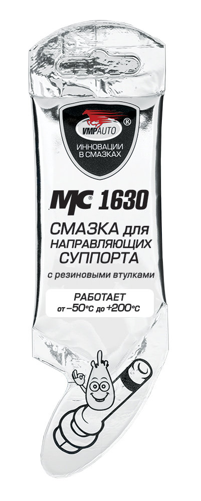

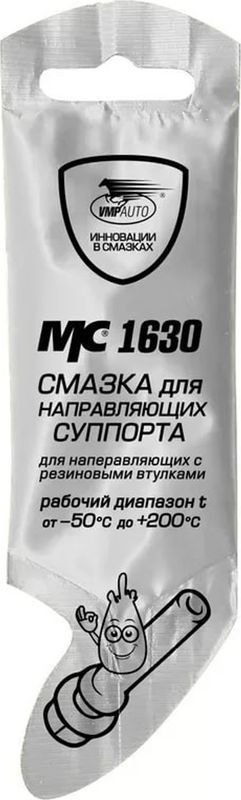

В 17.06.2019 в 12:26, Хмыр сказал:
Вот уж посоветовали, абразивом по пластику)
Используйте густую силиконовую смазку с фторопластом или Silicot Gel . Состав идентичен
ВМПАВТО , читали свои этикетки?
Несколько дней назад произвел осмотр суппортов передней оси своего авто ( только передних колес ).. Результат применения там смазки PAG VMPAuto мне не понравился - на обоих нижних направляющих пальцах суппортов появилось изрядное количество ржавчины , хотя и смазка осталась на месте . На сим эксперимент по суппортам передней оси с новой смазкой ВМП Авто я прекратил . До осени продолжу эксперимент с задними суппортами ( там в марте сего года также заложил смазку ПАГ ВМП Авто) ...Отпишусь в октябре/ноябре ... В пальцы передней оси применил давно проверенную мной смазку Textar Hydratec .
19 часов назад, and2949 сказал:
трехлетней давности?
48 минут назад, tesloil сказал:
tesloil, здравствуйте!
вы случаем не фотографировали результат?
Кстати, если вдруг не следите за аккаунтом Максима Docent86, то он тоже выложил первые результаты испытаний PAG.
Изменено пользователем ВМПАВТО
1 час назад, ВМПАВТО сказал:
На Озоне вчера увидел, я не знаю, какой она давности.
59 минут назад, and2949 сказал:
Озон с трудом обновляет фотографии. Мы пишем им регулярно. И на счет этих смазок тоже писали.
Но спасибо, что обратили наше внимание еще раз. Напомним коллегам.
