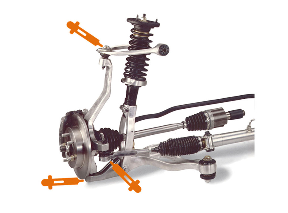

В зависимости от типа подвески на одну сторону автомобиля приходится от одной до пяти шаровых опор.

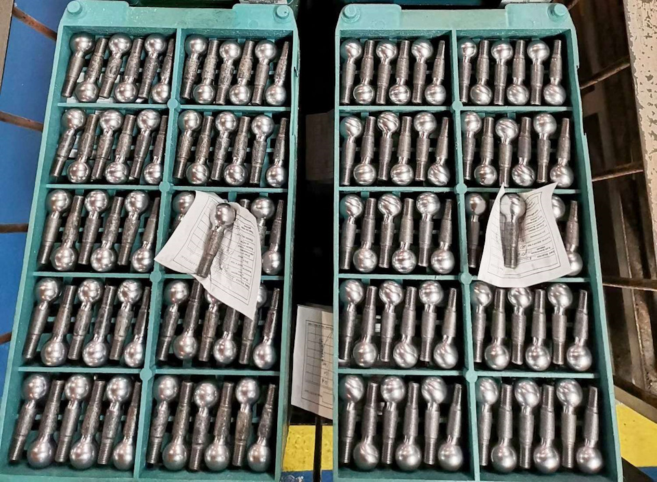

Заготовки шаровых рычагов на одном из российских заводов

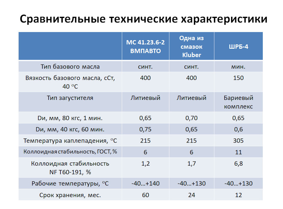

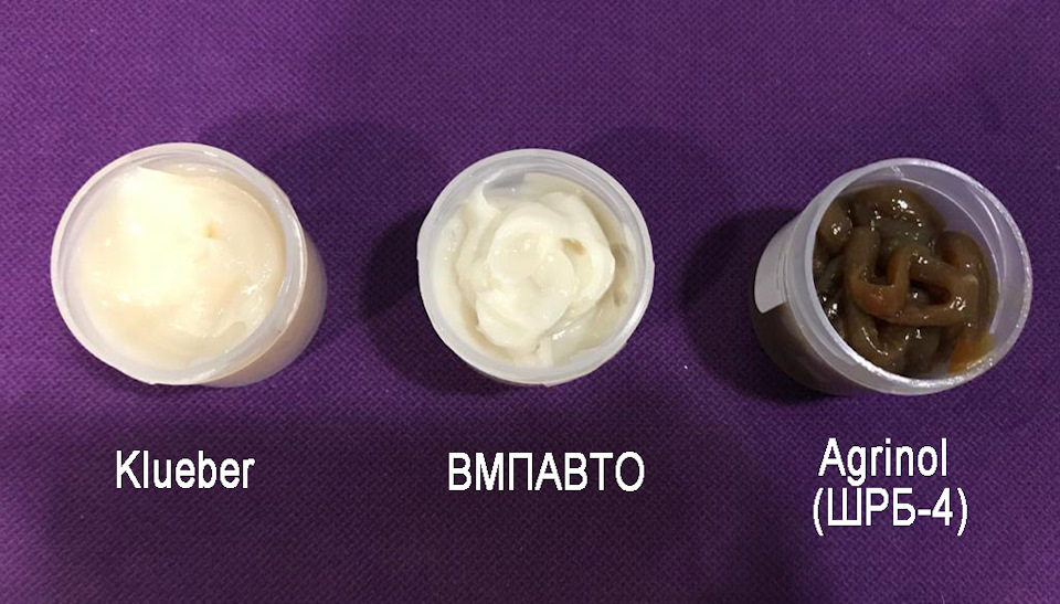

В лаборатории мы сравнили нашу смазку для шаровых опор с общедоступной смазкой ШРБ4 и смазкой, применяемой при конвейерной сборке

P.S. На последнем фото название Kluber  не так пишется, Вы всё же официальное лицо, а не базарные людишки.

Я что-то не понимаю, а чем эта новинка вообще интересна-то и лучше ШРБ-4? Коллоидная стабильность выше, ну это вполне объяснимо вязкостью базы. А вот то, что пятно износа на средней нагрузке заметно больше - "это фиаско, братан": как раз на низких нагрузках и работает смазка в опоре (хотя, конечно, прямых аналогий контакта металл-пластик с контактом металл-металл нет). Ну и вообще сам по себе литий тут чем лучше комплекса бария?

Коррозионное воздействие на металлы (Ст 45) по ГОСТ 9.080 выдерживает. Информацию об антикоррозионных свойствах будем дополнять в описании.
Klueber - это корректное написание немецкого  Klüber.
