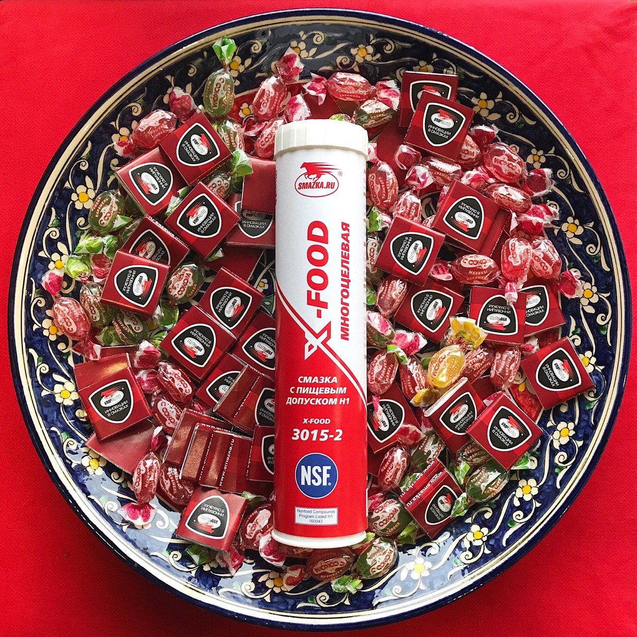

НОВИНКИ 2020: СМАЗКИ С ПИЩЕВЫМ ДОПУСКОМ
Уже на коротком старте целая серия смазок для оборудования, допускающего контакт с пищей
NSF International – международная независимая организация, аккредитованная на проведение регистрации непищевых материалов, используемых в пищевой промышленности.
Сертификат ассоциации NSF для дочерней компании смазка.ру
NSF выделяет несколько различных категорий с маркировкой H, которые присваиваются смазочным материалам в зависимости от вероятности их контакта с продуктами питания.
К категории H1 относятся смазочные материалы, используемые в узлах, где есть вероятность случайного контакта с пищевыми продуктами.
Ингредиенты смазок и масел должны соответствовать разрешенному списку FDA 21 CFR 178.3570.
Пластичные смазки серии X-Food производства дочерней компании ВМПАВТО "смазка.ру" на основе комплексного алюминиевого загустителя разработаны в полном соответствии с учетом требований NSF.
Эти материалы могут использоваться в различных узлах трения, подшипниках конвейеров и пресс-грануляторов, механизмах и системах пищеперерабатывающего, транспортирующего и упаковочного оборудования.

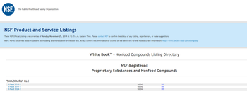

Составы, прошедшие процедуру одобрения, заносятся в так называемую «Белую книгу NSF».
C данными о смазках серии X-Food, прошедших регистрацию в NSF, можно ознакомиться на официальном сайте организации в перечне NSF WHITE BOOK или ниже:
Заключение по X-Food 3015-2
Заключение по X-Food 3017-2
Заключение по X-Food 3024-2
Серия смазок готовится к выпуску в 2020 году.
