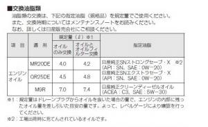

28.06.2021 в 07:39, torcon сказал:
Вряд ли дело в масле S-Oil 5W-20. Скорее всего древние данные, еще на 5W-30, когда только его рекомендовали. Сейчас в рекомендациях на MR20DE есть 0W-20, та еще ниже давление покажет чем 5W-20. Дело не в S-Oil, дело в вязкости. Для такой вязкости это либо нормально. Либо нужно что бы точно 80 градусов было, если больше оно покажет ниже.
Рекомендация 0w20 пошла начиная с MR20DD. На MR20DE во всех мануалах, в том числе и азбуке по ремонту, 5w30, и, опять же, у всех, кроме японцев одинаковые артикулы, у японцев свои артикулы поддона в сборе с балансирными валами (и не только эти артикулы, а еще и поршней и др.) рекомендовано 0w20/5w30/10w30. Очень сомневаюсь, что это всего лишь совпадение. Ну а по маслу да, по всей видимости, многовато бензина, надо дроссельную заслонку почистить и форсунки, на новом масле Ford Formula F через 20 моточасов тоже наблюдаю ореол бензина в пробе, то есть S-Oil 5w20 все-таки тут не причем.
Изменено пользователем Izgoy89
9 часов назад, Izgoy89 сказал:
Для MR20DE в родных мануалах и офиц. японо рекомендациях всегда было 0-20
02.11.2015 в 05:08, Legion777 сказал:
наглядности оригинальный японский мануал.......
+ с 2005 г. ещё в офиц. рекоменд.
NISSAN OIL DATA (JAPAN USE).pdf
13 часов назад, biguxa сказал:
Уже спрашивал где-то, но повторюсь: в чем может быть разница между hr15de и hr16de, что даже японские мануалы в 1,5 предписывают 0w20, а в 1,6 - 5w30?
