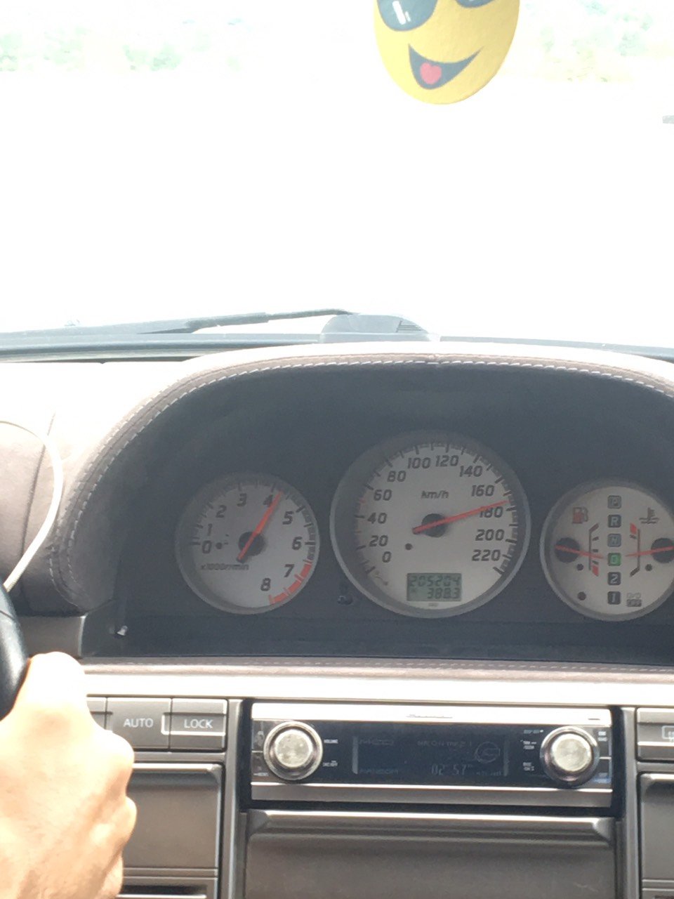

В хламину закоксованные колечки на 5-40 А3 мне сказали в свое время иное.
Сейчас 41ткм на х-20. Мин расчетное Кв100 было 7 с копейками. Сейчас ...да, в общем, так же +-, ниже 8. Wolf 5-20+5%моджо. Езжу без проблем, наматываю километры. Масла не берёт от смены до смены. Иногда шпарю к красной зоне. Прострелы нередкость.
Европеец qr20de.
Теоретизируйте дальше)

9 часов назад, Dimitreska190388 сказал:
Европеец qr20de.
К этим словам хорошо бы добавить, где в основном эксплуатировался автомобиль, в городе или на трассе хотя бы процентное соотношение, а так все слова
2 часа назад, Игорь111 сказал:
каждая заливка по-разному
бывает 100% город
бывает 50/50,
но трассу я спокойно не езжу.
в среднем 200-220мч на заливке по китай-счетчику. "часов работы двигателя".
ну, а это не слова?
я так понимаю, чтоб ты поверил, тебе нужно присутствовать со мной в машине?
или, думаешь, я заливаю?
здесь весь форум слова, как и твои, в прочем. непонятен твой подход и смысл нахождения на форуме.
какой смысл общения?
