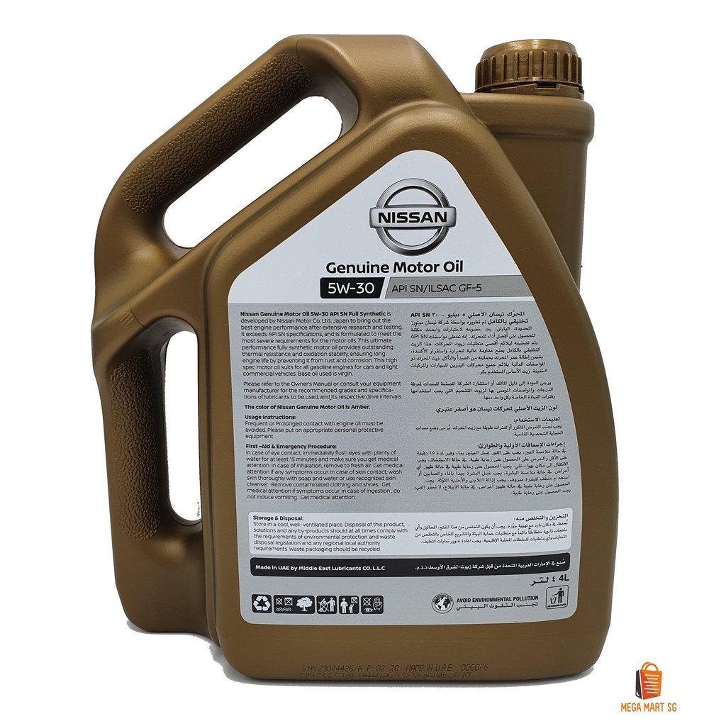

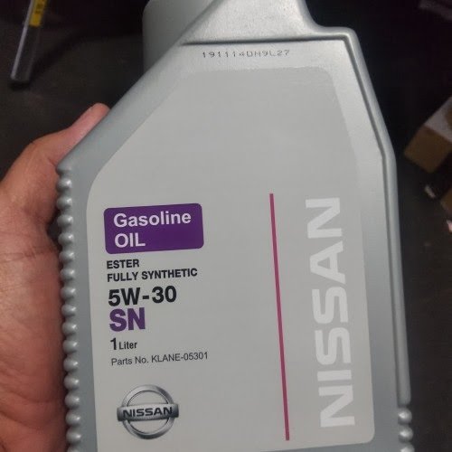

Nissan Motor Oil 5w-30 A5/B5
Nissan Motor Oil 5w-30 Value Advantage 3+
Nissan Motor Oil 5w-30 DPF
Nissan Genuine Motor Oil 5w-30
Nissan Strong Save X 5w-30
которое из них?
2 минуты назад, a-ha сказал:
которое из них?
a-ha , ещё пару забыл добавить:
Nissan Motor Oil 5w-30 ILSAC GF-5
(новый вариант ILSAC GF-6)
и Nissan Motor Oil 5w-30 ACEA C3
7 минут назад, apologize сказал:
Те чаще встречаются )))
12 минут назад, a-ha сказал:
Их до фига ещё:yes::
