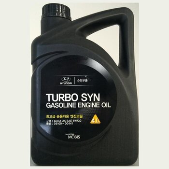

Здравствуйте, подходит ли масло с допуском А5 в частности Zic x9 fe 5w30 солярис 2011 г, некоторые пишут что полнозольники А5 не рекомендуется для азиатских моторов из за высокой зольности?
Ошибочный пост. Прошу удалить
Изменено пользователем KolaDOOMer
Ошибочный пост
Pol1986 Оригинал тоже А5
