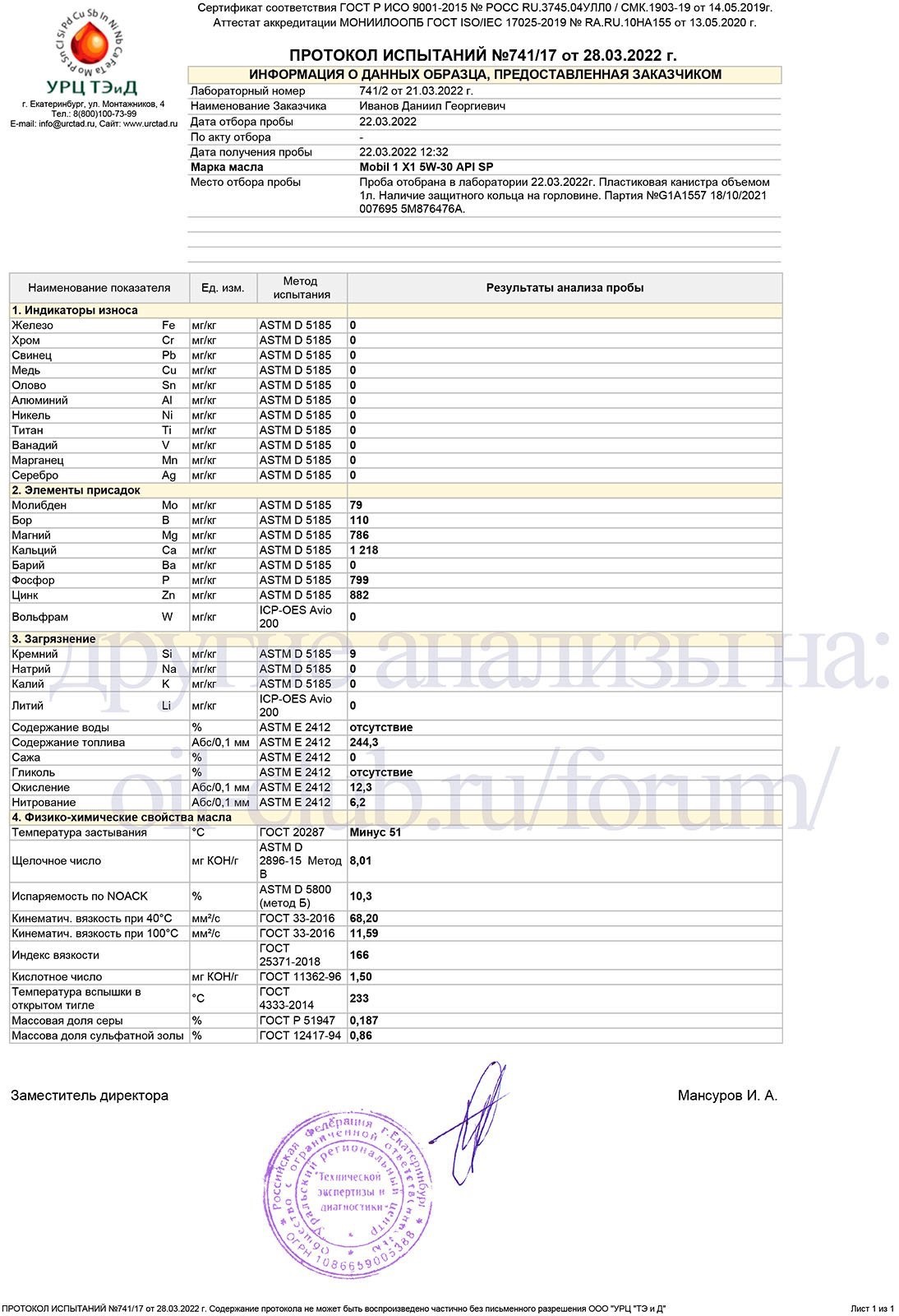

Уважаемые знатоки, подскажите пожалуйста что будет лучше для 2uz vvti ? Не могу определиться между: - she’ll helix ultra 5w30 A3/B4 или Mobil 1 x1 5w30 A5/B5.
У шела больше моющих, и NOACK меньше
Изменено пользователем Nik_nsk
В японские А5/В5 привычнее, но я лил А3/В4 - 2UZ'у без разницы.
