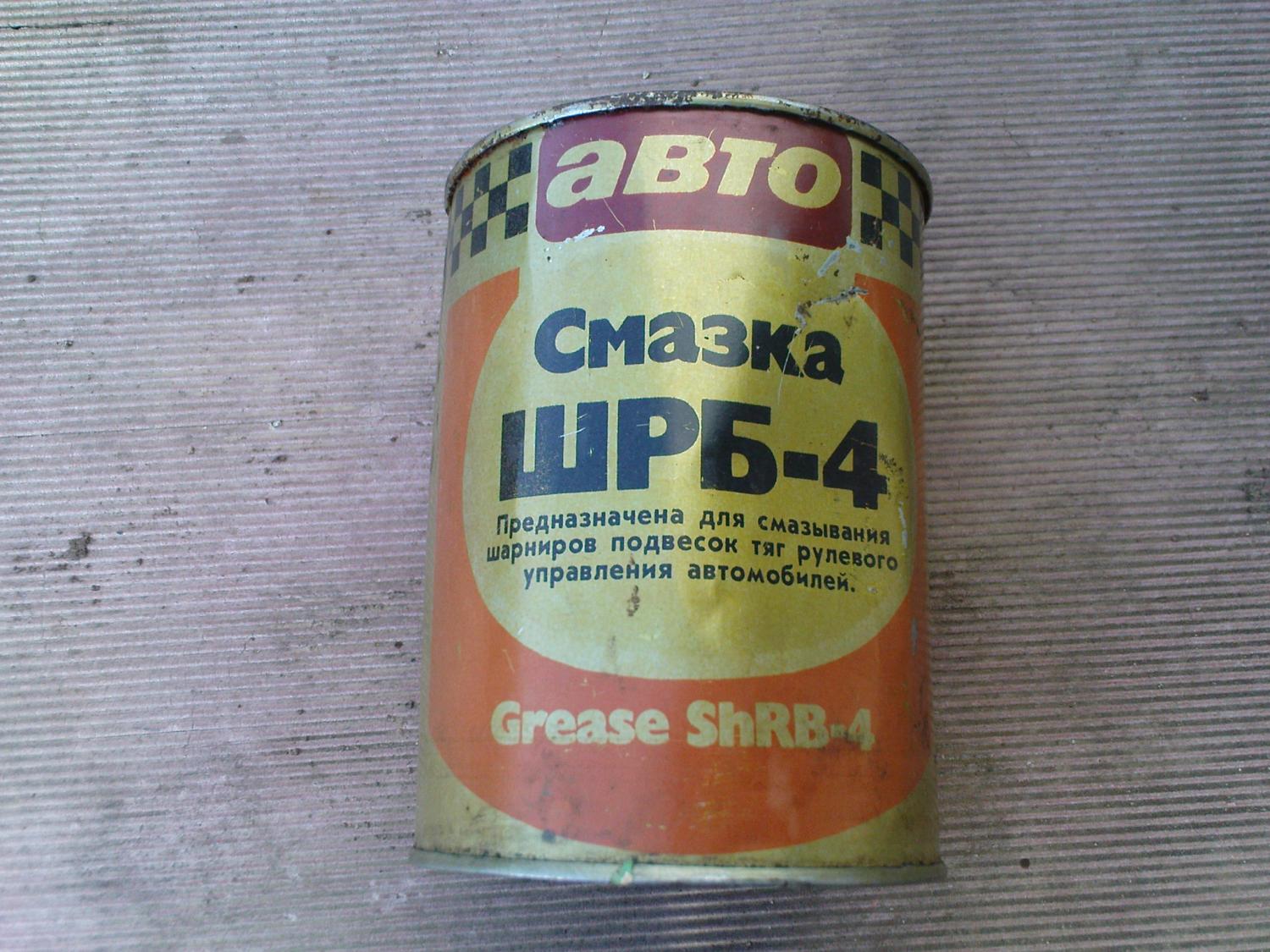

Фото настоящей ШРБ-4 цвета варённой сгущенки. Проверить на правильность её просто - втыкаем палочку и плавно вытаскиваем смазка нитями тянется до 10 см легко, этой лет 20 уже и холодно на улице но всё равно тянется)))
Смазка ШРБ-4 (ТУ 38 УССР 201143-77) — нефтяное масло, загущенное комплексным бариевым мылом кислот хлопкового масла, СЖК, гидроксистеариновой и уксусной кислот; содержит антиокислительную присадку. Обладает высокими противозадирными свойствами, водостойкостью, волокнистой текстурой. Не вызывает набухания резиновых уплотнений. Работоспособна при температуре -40…+130°С.
Область применения смазки ШРБ-4
Используется в шаровых шарнирах передней подвески, наконечниках тяг рулевого управления автомобилей (на весь срок службы) Действительно, произведена в Харькове))
Изменено пользователем ukusen
Да, есть такая баночка с ШРБ-4 в гараже, смазка еще вполне живая. Я ей как то раз пересмазал плавающие с/блоки дубликаты RBI (кто не знает - принцип шаровой), так они более 3х лет отходили, когда с заложенной на производстве смазкой больше года не живут.
Вопрос знатокам, может кто сталкивался - есть целая новая банка АЗМОЛовской ШРБ-4, но смазка там несколько густовата, довольно плотная, очень волокнистая, за отверткой тянется, но не как на вышепрведенном фото, а как-то суше штоли, менее маслянистая. Нужно ли ее чем-то разбавить, если да, то чем? Или не стоит заморачиваться?
Купить другую возможности не имею - не попадается в магазинах
Изменено пользователем greenled
Не нужно не чем разбавлять, она как раз и образует нитки, которые по ощущениям суховаты. Униол, например, тоже образует длинные затяжки похожие на сопли, но они постоянно стекают, в отличие от ниток шрб. Если на ней сухая корка или более сухой верхний слой, то  можно перемешать или просто с низу доставать
