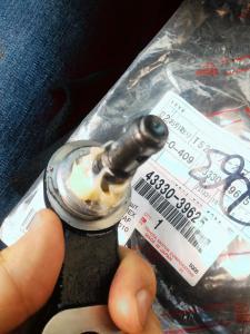

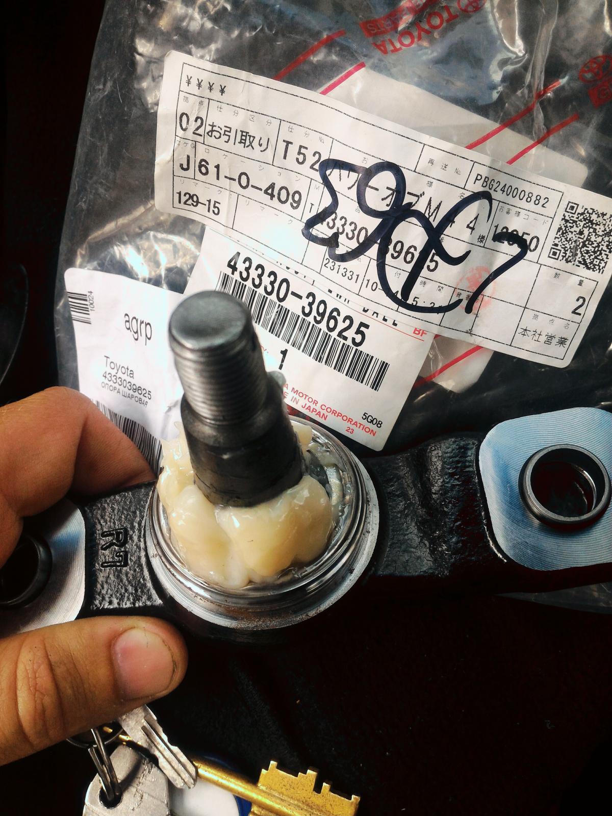

30 мая 201610 г @fonserg, от души смазки заложили, знать бы ещё какую конкретно) Я бы сказал что это пао смазка на литиевом загустителе (обычно они в таком цвете) Изменено 30 мая 201610 г пользователем fonserg
30 мая 201610 г @fonserg, от души смазки заложили, знать бы ещё какую конкретно)ну если по "обычному" цвету тип загустителя определять и тем более основу, наверное ссылка на какой-то стандарт (документ) должна быть. На мой взгляд очень похожа на циатим.
30 мая 201610 г ну если по "обычному" цвету тип загустителя определять и тем более основу, наверное ссылка на какой-то стандарт (документ) должна быть. На мой взгляд очень похожа на циатим. У меня есть циатим, не похожа совсем, куда ближе к улти плексу 1,5 или ренолиту hlt2
7 июня 201610 г У меня есть циатим, не похожа совсем, куда ближе к улти плексу 1,5 или ренолиту hlt2. На 221 очень похожа. К слову ЦИАТИМы очень разные по свойствам и составам бывают, см. численную нумерацию.
