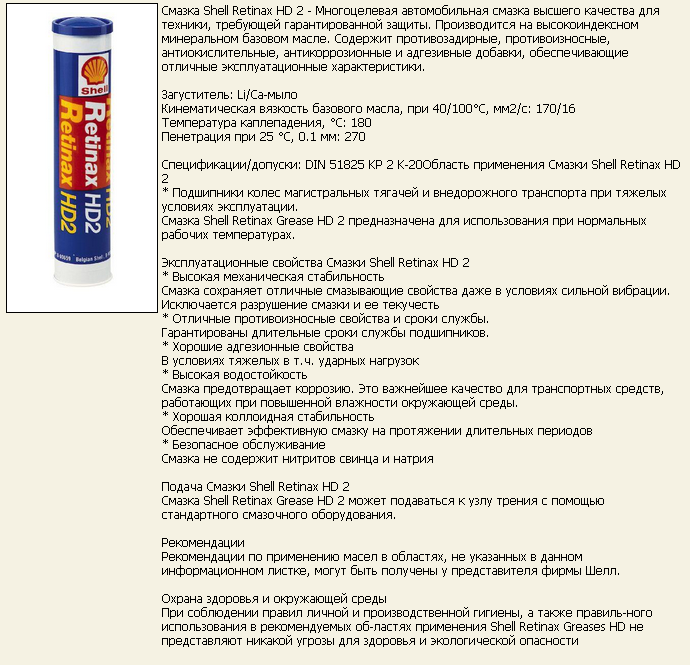

ШРБ что то тоже пока не нашел. Вот такая есть:
ШРБ-4
(ТУ 38 УССР 201224-77)
BP Energrease L21 M, LC 2M, SY-HT 462M, LS-EP 2, SY 2202
Shell Retinax HD 2
Kluber Lubrication Centoplex 132 BV
FIAT KB-521
Вот аналоги нашей ШРБ-4
@Oilmann, в таком случае, Chevron Ulti-Plex synthetic greas EP 1.5 более предпочтительный вариант, вопрос лучший ли? @tesloil, жду комментариев.
В шаровые опоры своих передних нижних рычагов сделал отверстия и нарезал резьбу под масленку , заправил туда как раз Chevron Ulti-Plex synthetic grease EP 1.5 ... Опоры дожидаются своего череда занять место в рычагах ( когда разболтаются и начнут подстукивать предшественники ). Минеральные смазки я бы туда использовать остерегся ( в Ленобласти периодически случаются морозы -30 и даже ниже ) , Шелловская смазка выше для этих целей вариант НЕ лучший .
