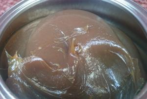

Добавлю пару фотографий смазки ШРБ-4 и паспорт продукта
как говорилось на первых страницах. смазка тянется как варенный сахар и появляется очень много ниточек
родная смазка кстати была похожего цвета, тока гораздо жиже

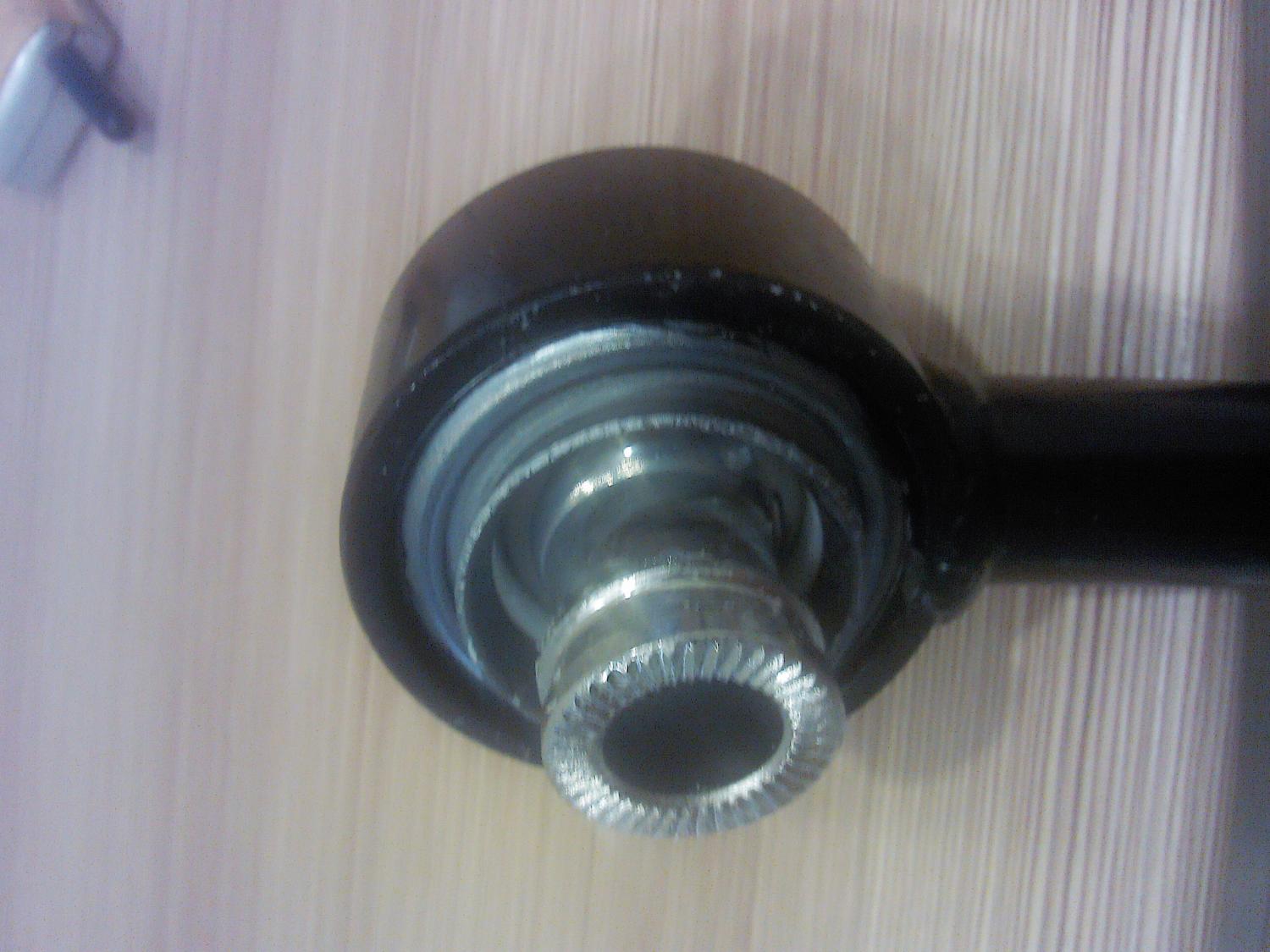

Посоветуйте, что заложить из имеющихся смазок в новые плавающие саленблоки рычагов подвески (я так понял та же шаровая).
1. Castrol MS3 Grease
2. Huskey HTL-500
3. Yamalube marine grease
Или все таки искать что либо из этой темы.
Вскрыл одну сторону сайлентблока, смазка прозрачная, тянется и липкая, но очень мало.
Если вся эта внутренность закрыта герметичным пыльником , то я за huskey HLT-500 .
