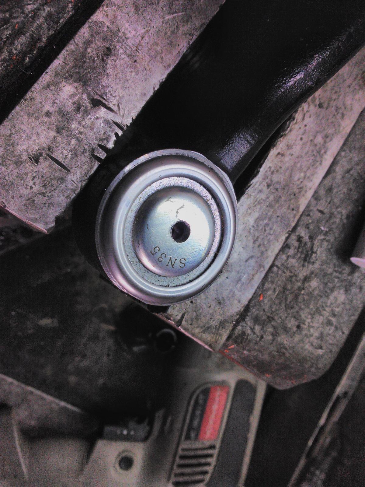

Как и обещал, пишу мини отчёт о шприцовке новых и старых рычагов.
Напомню, что смазку я купил Chevron 250188642 ULTI-PLEX GREASE SYNT EP 1.5
Купил тавотниц прямых М6 самых простых по 10 руб штука. Метчик м6*1, сверло 5мм.
Шприц для прокачки взял у отца на работе.
Поехали!
Заводская смазка красного цвета на тайваньских ака китайских рычагах.
Керним, сверлим отверстие 5мм, в идеале 4,8. Видим, что толщина металла приличная. Смазки внутри мизер.
Режим резьбу. У метчика сточил острый конец, дабы не испортить вкладыши внутри шаровой.
При этих процедурах стараемся не грубить, следим за стружкой кто как может. Магнит или масло на режущем инструменте. В общем стружки во внутрь попадает мизер, либо вообще не попадает, особенно если делаем под наклоном или вверх ногами)). Для подстраховки я еще промывал.
Ставим тавотницу, я добавлял шайбу, чтобы тавотница внтури не торчала. Все закручивается с приличным усилием, смазка из под тавотницы или шайбы не вылазила, всё довольно герметично.
Качаем смазку и наблюдаем, что заводской смазки внутри было совсем слёзы. Понимаем, что наша работа была не зря) (справка: когда я прокачивал таким же способом рычаг Optimal, в нем было прилично смазки темного цвета. Поэтому тут многое от производителя зависит)
В итоге я прокачал всё что можно: новые и уже стоящие на машине рычаги, а так же рулевые тяги. Везде в общем-то одна технология. Будем наблюдать за результатом, а он я думаю будет, это и сейчас уже довольно понятно. В дальнейшем хочу купить себе годный шприц для прокачки.
