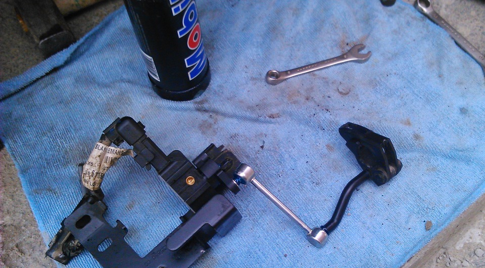

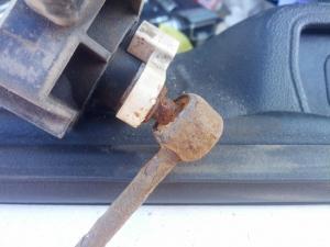

Подскажите, какую смазку из общедоступных можно использовать в связке шар(металл), обойма(пластик).  Стойка маленького размера, длиной примерно 70мм, резинового пыльника нет. В новой стойке есть капля какой-то смазки, похожей на литиевую, но кремового цвета. Находится это все на днище автомобиля и ничем особо не защищено. Фото добавил.

Если приколхозить пыльник вообще не вариант, то из общедоступных ШРБ-4, большая банка 800 грамм 200 - 250 рублей, можно менять хоть каждый месяц.
Любую смазку на ПАО-основе , например , Mobil 1 synthetic grease , Chevron Ulti-Plex synthetic grease EP 1.5 и так далее . Можно использовать и Литол-24 , если не опасаетесь , что ниже -15 С задубеет полностью .

 Спасибо. Четно говоря искал ШРБ-4, до этого для других целей. Не нашел. Даже на рынке фучика нет (это в СПб)
Спасибо. Как раз нужно чтобы зимой не дубела, иначе работать система в которой используется эта тяга будет не правильно работать. Желательно вообще до -40 (с запасом).
@Васька, в открытом соединении никакая смазка вас не спасет
При регулярном обслуживании (раз в 3-4 месяца), работает. Всяко лучше чем вообще без нее. В продаже нашел только Chevron Ulti-Plex synthetic grease EP 1.5, 503 рубля за 400 г., её и заказал. Других смазок не найти. Спасибо за советы.

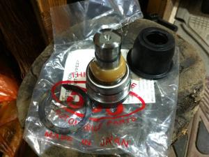

@tesloil, купили знакомому на KIA шаровую опору от фирмы GMB с артикулом 0111-0045. В комплекте идёт пакетик с жёлтой прозрачной смазкой, которую по-идее надо закладывать под пыльник. Но конструкция пыльника без пружин как на фото, создаётся впечатление, что пыльник нерезборный. Показывали нескольким "ходовикам", никто не знает как шаровую разобрать, типо пыльник несъёмный, один предложил, что смазка для болтов. Соответственно глупый вопрос - что делать со смазкой, идущей в комплекта? )

Насколько вижу на фото - пыльник этот конструкции часто встречающейся , он съемный , оба стальных кольца в нем исполнены заодно с резиновым пыльником , нижнее кольцо посадочное - оно при помощи специальной оправки напрессовывается на кромку шаровой , а верхнее кольцо ( внутри пыльника ) играет роль сальника . Так что смазка - все-таки , в первую очередь под пыльник .. Как-то так ( если конечно не ошибаюсь ). Просто обычно такой пыльник лежит отдельно от самой опоры , а напрессовывается при установке в рычаг .
Вот вариант шаровой опоры с таким пыльником ....
@tesloil, да всё правильно, всё вскрылось, смазка заложилась, спасибо)
