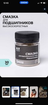

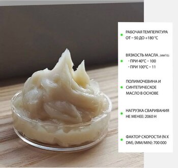

нашел смазку именно для высокоскоростных подшипников. Это единственная смазка которой не было у меня для обслуживания авто. Как думаете, норм? пробовал кто?
По характеристикам подходит отлично. Надо пробовать. Без практики сложно сказать.

jokingly Нужно тестить - без тестов что-то рассуждать смысла нет...
21.05.2025 в 16:49, jokingly сказал:
Это с каких пор смазки  100Сст - при 40 град считаются высокоскоростными? Авто не жалко такое туда пихать?
С такими показателями смазок еще полно можно достать.
23 минуты назад, I Fixit сказал:
У Уретина 80, у Клюбера 72. как бы не сильно намного меньше. Надо пробовать.
2 часа назад, I Fixit сказал:
Ну если 220 сТк при 40С, вполне себе имеет фактор скорости 500000, то почему бы 100 сТк не применить в условиях ещё лайтовее?
100сТк впихуемо в АВТО)))
У Klüberquiet BQ 72-72 миллионный Dn, а она на базе 80 сСт, хотя типично такой Dn у смазок не более 30 сСт. SKF не приводит прямых Dn в спеках на смазки в цифрах Dn, но пишет, что для LGHP скорость от средней до высокой, а высокая у них тоже миллионный Dn, насколько я помню из старых конспектов и LGHP, если не мазать слишком густо, то даже и в шипинделях вывозит, где типично, что-то вроде NBU-15 положено закладывать.
Есть один нюанс, почему т.н. "шпиндельные" и прочие приборные смазки на таких маловязких базах: они работают с подшипниками с преднатягом или с очень малыми зазорами. Нагрев более вязкой базы в таких подшипниках будет их нагревать и это может привести к подклинам. В подшипниках генератора этого нет, зазоры могут быть даже повышенные т.к. гена всегда более-менее нагрет.
ЗЫ: Даже у нас были смазки для высоких скоростей на вязкой базе. Например, гироскопическая ВНИИНП-260 была на масле МС-20 и при этом до 60к оборотов. Правда подшипники там мелкие, но другие наши гиро-смазки идут на диоктилсебацинате (ЕМНИП 22 сСт) или его смеси с маловязким маслом.
21.05.2025 в 11:49, jokingly сказал:
-50- да еще в 100сст -    если правда то это 100% ПАО
 единственное вранье так это нагрузка сваривания в 2060 Н
 еслиб загуститель был аллюминий/барий/ или сульфонат- то худо бедно можно было поверить в эти цифры...
 а тут даже немыльный.
 Но если честно то  нагрузка сваривания в 2000Н  в гене не особо и важна- есть и ладно там нагрузки удельные не такие высокие.:Connie_cleaning-glasses:
 П. С- единственное- яб эту смазку все же- поморозил на всякий случай - малоли там что пишут...:pardon:
 за одно и узнаем ПАО там 100% или 5%:sarcastic:
