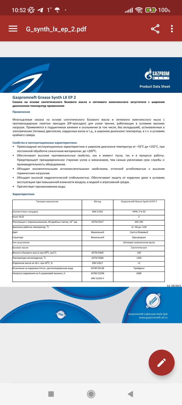

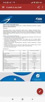

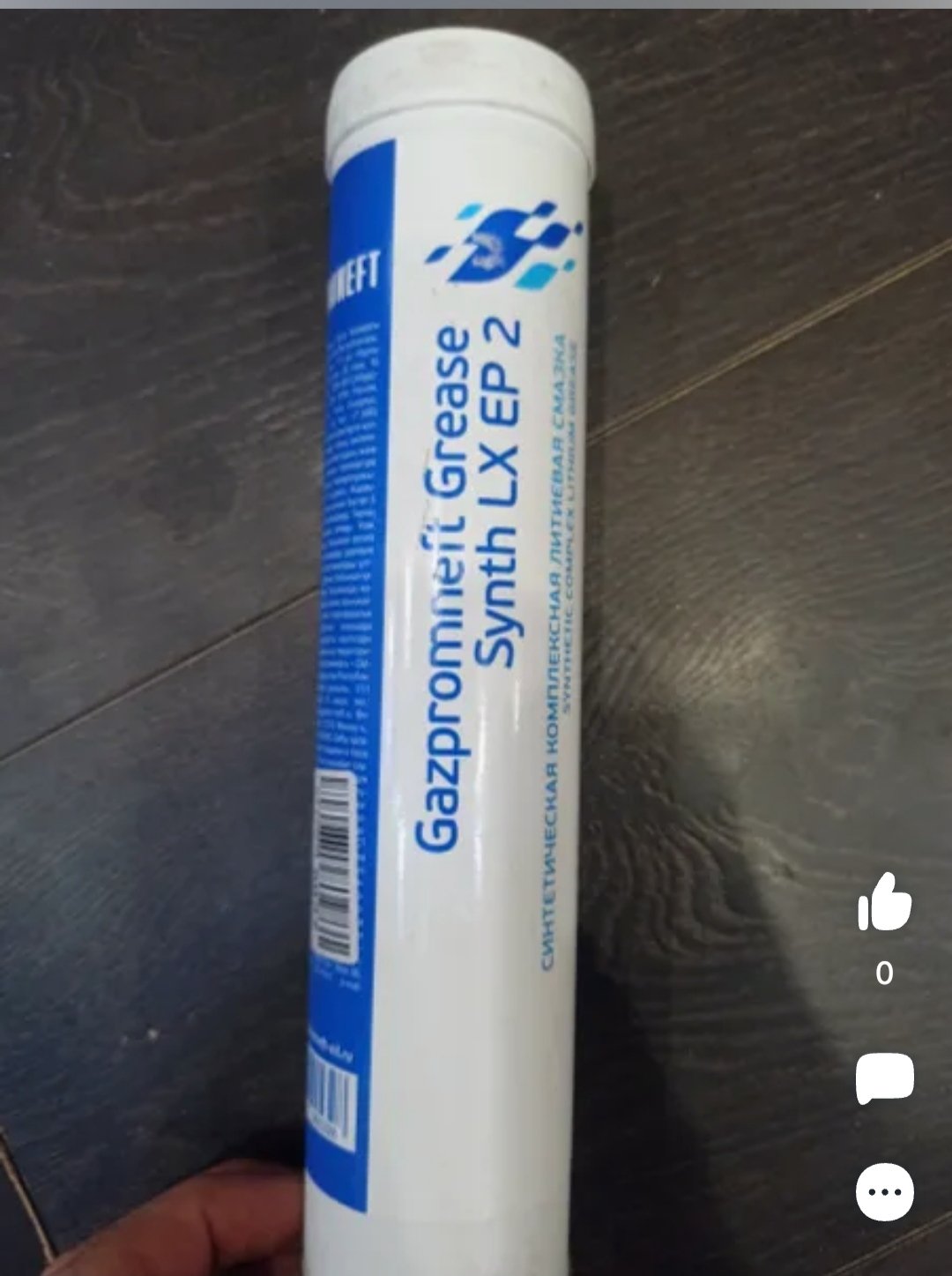

4 марта 20251 г Да. Супротек маленькая бесконтрольная частная фирма. По характеристикам норм, но всё на совести производителя. Лучше уж тогда смотреть в сторону смазок ГАЗПРОМ. Они прежде всего выпускают смазки для себя и они работают и соответствуют. С такими же характеристиками есть Gazpromneft Grease Synth LX EP 2 0,4кг. Цена та же но уверенности больше.
4 марта 20251 г 30 минут назад, Vadim D сказал: Да. Супротек маленькая бесконтрольная частная фирма. По характеристикам норм, но всё на совести производителя. Лучше уж тогда смотреть в сторону смазок ГАЗПРОМ. Они прежде всего выпускают смазки для себя и они работают и соответствуют. С такими же характеристиками есть Gazpromneft Grease Synth LX EP 2 0,4кг. Цена та же но уверенности больше. Что то в тех характеристиках не увидел какая вязкость у него при 40 градусах. Не знаете?
