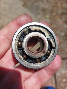

Менее года назад, заменил прдшипники генератора, поставил krauf. Месяц назад засвистели, полез менять а там такая картина. Что со смазкой?
6 минут назад, mkuzminov сказал:
Что со смазкой?
Она высохла)))
Если остатки смазки мягкие, то похоже что смазка не сильно отдавала масло в зону контакта. Косяк загуслителя. Если твёрдые, то косяк масла которое высохло.
Спасибо что не поленились сделать фото. Krauf в черный список.
Пробег большой?
13 минут назад, mkuzminov сказал:
Что со смазкой?
"Она утонула ©"
9 часов назад, Vadim D сказал:
Она высохла)))
Пробег большой?
Смазка мягкая, по консистенции осталась такой же как и была на момент установки, очень похоже на то, что загуститель не отдавал масло, или его в нем не было, пробег 15442 км, свистеть начали -1000 км назад
Прилагаю фото на момент установки
Вместе менялся и второй, у него следующий вид
50 минут назад, mkuzminov сказал:
На пыльнике что написано было?
49 минут назад, mkuzminov сказал:
Видно же что оба "плвали". Пыльники  где от них ?
