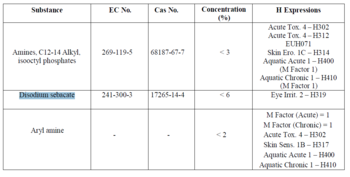

Технические характеристики смазки ENS - так же применяется в некоторых подшипниках генератора и другого навесного оборудования.
